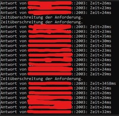

Wenn die Leitung voll da ist, habe ich gute Werte in allen Bereichen (Down- und Upload, sowie ping). Aufgefallen sind die Probleme Anfang Juni, hat sich zum Teil in Online-Spielen (Beispiel: Dead by Daylight) mit leichten Lags bis hin zum Abbruch der jeweiligen Runde geführt. Zum Teil spielen wir zu dritt in einer Runde an unterschiedlichen Devices und alle drei haben die gleichen Probleme / Ausfälle. Immer wenn mir dies aufgefallen ist habe ich einen ping Test laufen lassen (so wie gerade eben) und erhalte dann zum Teil folgende Ausgabe (ipv6 ausgenullt / Ausgabe von heute):
Antwort von 0000:0000:0000:000::0000: Zeit=22ms
Antwort von 0000:0000:0000:000::0000: Zeit=1166ms
Antwort von 0000:0000:0000:000::0000: Zeit=28ms
Antwort von 0000:0000:0000:000::0000: Zeit=11ms
Antwort von 0000:0000:0000:000::0000: Zeit=86ms
Antwort von 0000:0000:0000:000::0000: Zeit=128ms
Zeitüberschreitung der Anforderung.
Antwort von 0000:0000:0000:000::0000: Zeit=35ms
Antwort von 0000:0000:0000:000::0000: Zeit=45ms
Antwort von 0000:0000:0000:000::0000: Zeit=122ms
Wiederum gibt es Zeiten in denen keine Schwankungen auftreten und der ping Mittelwert bei 12-14ms liegt, was super Werte sind. Die Schwankungen an sich treten jedoch auch auf, wenn nur zwei Devices traffic verursachen. Test mit Playstation (Online-Spiel) und ping Test am PC.

Immer dann wenn die Schwankungen aufgefallen sind, habe ich einen ping Test auf cmd zu google.de durchgeführt, was dann wie folgt ausschaut:ping.JPG

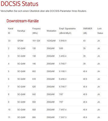

Mit Signalwerten vom Anschluss meinst du die Werte aus dem DOCSIS Status (Downstream- und Upstreamkanäle) oder?

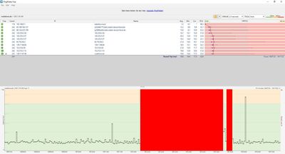

gerade eben hatte ich wie in meinem ersten Post erwähnt ein weiteres beschriebenes Problem, obwohl es mittlerweile das zweite ausgetauschte Kabelmodem ist. Es hat sich ohne Vorwarnung neu gestartet, während ich gerade den Pingplotter getestet habe, weil ich diesen zum ersten Mal verwende.

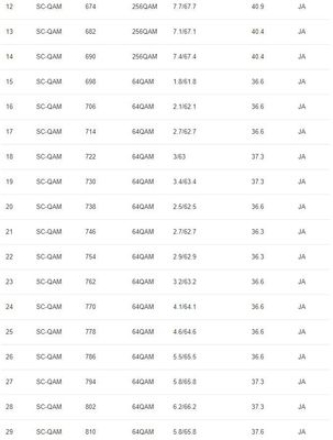

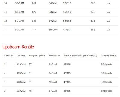

Und hier noch die DOCSIS Werte:
Nachtrag von 18:32 Uhr: Ich lasse den Pingplotter weiterlaufen und so wie hier dargestellt läuft es immer wieder.
