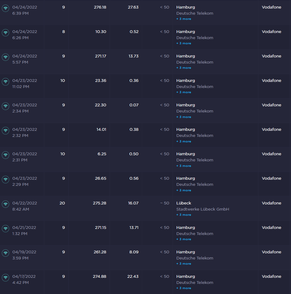

Starke Schwankung von Up/Down, Packetloss, High Ping Issues, seit ca. einer Woche, zT so langsam, dass HomeOffice nicht möglich ist bei Onlinemeetings.
Schwankungen kontinuiertlich, zeitlich egal ob tags oder nachts.
Telefon steckt per Kabel im Modem.
Alternatives TV-Kabel (von vodafone zugesandt bei letzter störung letztes jahr) schon getestet.
Hotline = Warteschleife bislang nur.

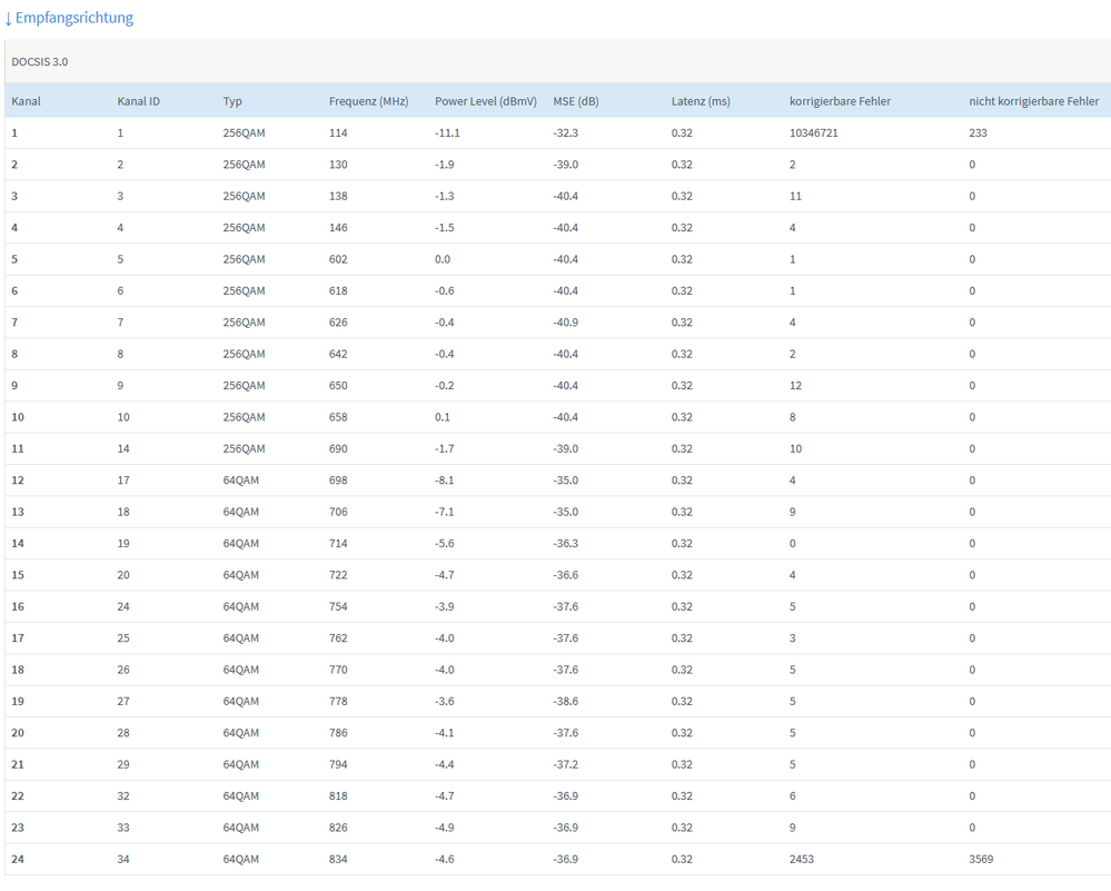

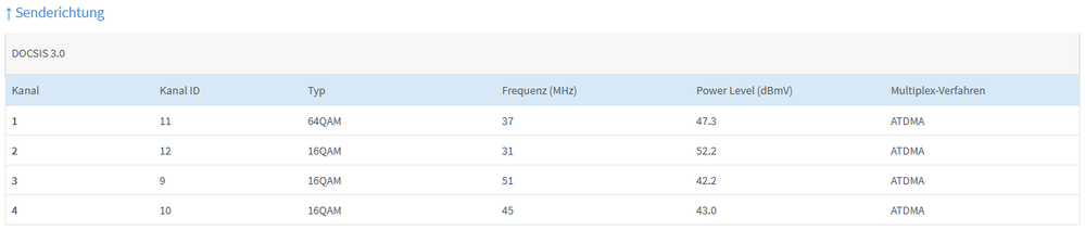

Ich erhoffe mir eine Ferndiagnose durch angefügte Screenshots der Speedtests und Kabelinformationen. Dankesehr ❤️

Ist aus den Kabel-Informationen der Screenshots nicht schon etwas erkennbar? Als ich vor ein paar Jahren eine Störung hatte, war daran wohl schon ablesbar, dass die Leitung anders gepegelt werden müsse.

Die Werte sind soweit in Ordnung.

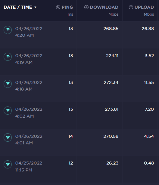

26.04.2022 04:24 - bearbeitet 26.04.2022 04:25
Weiteres Update: Nachdem ich die Fritzbox so einstellte, dass sie IPv4 erzwingt, habe ich auch ipv4 oder ds-lite tunnel. geschwindigkeit war/ist miserabel und schwankte.
INTERESSANT: Jetzt, nachts um 4 Uhr, sind die Schwankungen auch da, aber weniger ausgeprägt. Wären sie die ganze Zeit so, würde ich das zwar nicht gut finden, aber arbeiten ginge zumindest... man beachte, wie um 23 Uhr noch 400kb upload waren.
