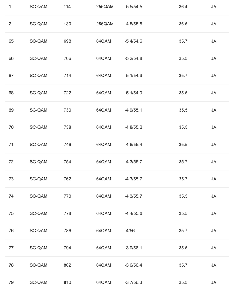

Signalpegel posten aus dem Modem, dazu oben einfach mal die Suche nutzen!
Der glubb is a Depp
Hier die Signalstärke:
Bildschirmfoto 2023-04-07 um 15.27.19.pngBildschirmfoto 2023-04-07 um 15.27.41.png
da fehlen nochn paar!
Der glubb is a Depp
.... hier die verbleibenden Signalwerte. Besten Dank für den Hinweis und deine Hilfe !
Hallo, sind das alle relevanten Infos oder fehlt da noch was? Hab wenig Ahnung von dem Thema 🤓 Danke!
