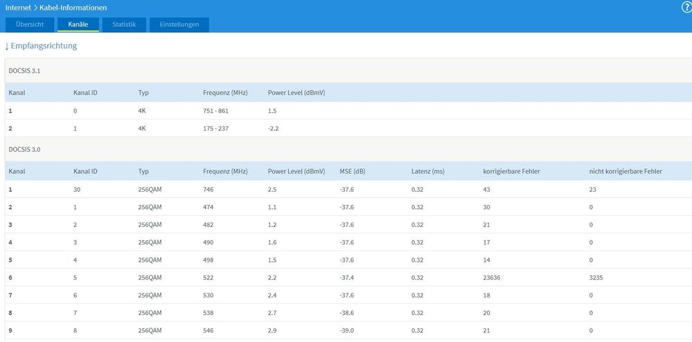

Bei nachträglicher Überprüfung stelle ich fest dass die Pegel außerhalb der Toleranztabelle liegen - BSP:
Empfangsrichtung:
Docsis 3.1 - 4096 QUAM - dbmV liegt bei -4.3 - soll laut Tabelle im Intervall von 2.1 bis 19.0 liegen
2022.03.09:
Tiefbau solutions30 wechseln das Provisorium zu einer Endlösung
Techniker prüft und sagt wieder, dass alles in Ordnung ist.
Bei meiner Überprüfung der Modemwerte sind wieder einige Werte unterhalb der Toleranz.
Als ich den Techniker darauf anspreche, sagt er dass die Fritzbox das genauer anzeigt als sein Messgerät - Ich spare mir jeglichen Kommentar zu dieser Aussage
Auf Nachfrage ob er die Verstärkung noch anpassen kann, sagt er dass der Verstärker schon auf maximum eingestellt ist und er keinen anderen einsetzten kann, weil dafür ein Level 4 Techniker kommen muss.
Auf weitere Nachfrage sei er auch Level 4 Techniker aber dafür bräuchte ich wieder ein neues Support Ticket - Auch hier spare ich mir jeglichen Kommentar

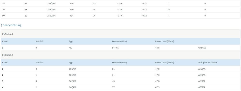

aktuelle Werte - Modem wird regelmäßig neu gestartet:
2022-03-24 09_26_55-Window.jpg2022-03-24 09_27_14-Window.jpg2022-03-24 09_27_28-Window.jpg

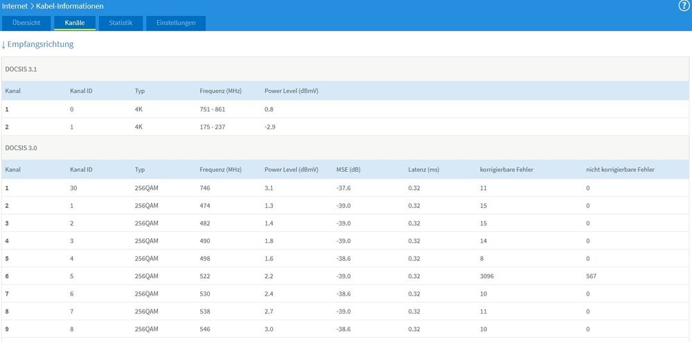

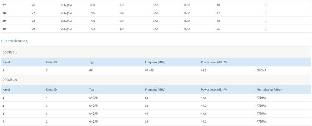

Anbei das aktuelle Fehlerbild:
2022-04-01 15_04_29-Window.jpg2022-04-01 15_04_47-Window.jpg2022-04-01 15_05_04-Window.jpg

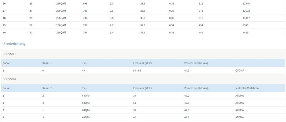

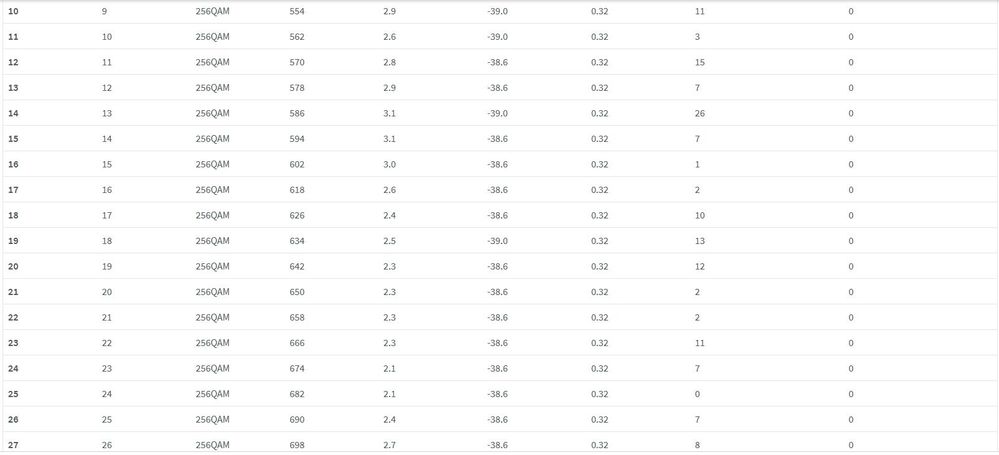

Anbei die aktuellen Werte - 2,5 Studen nach Modemneustart:
2022-04-29 12_00_21-Window.jpg2022-04-29 12_00_49-Window.jpg2022-04-29 12_00_34-Window.jpg
So weit ich weis ist der Regelwert bei Docsis 3.1 mit 4096 QUAM bei 2,1 - 19,0 dBmV.
Tolerierte Abweichung bei 0,1 bis 2,0.
Für -1,9 bis 0,0 gilt Beseitigung binnen Monatsfrist.
Bei mir hat der Kanal 2 einen Wert von -2,9...
Aber vieleicht gibt es mittlerweile auch neue Richtwerte, die ich noch nicht kenne.
Und auf 522 MHz scheint es eine Signalstörung zu geben, die laut diverser Forenbeiträge seit Umschaltung von Analog auf Digital auftreten kann.
Warum ich als Kunde das sagen muss ist mir allerdings schleierhaft. Sollte eingentlich vom Techniker kommen anstatt: "Mach zum x-ten mal einen Speedtest oder Modemneustart".
