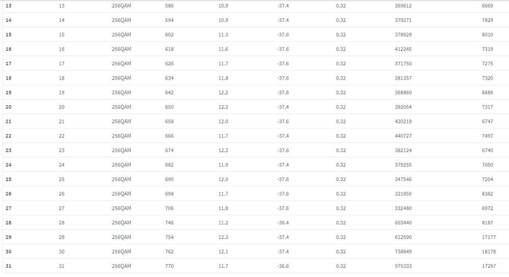

Also mit mehr Menschen schauen fern hat das definitiv nichts zu tun. Theoretisch können unendlich viele gleichzeitig das selbe Programm schauen, dass hat keinen Einfluss auf das Signal.
In deinem Fall gehe ich davon aus, dass die Signalpegel nicht in Ordnung sind.
Beziehst du über den Kabelanschluss auch Internet? Wenn ja, bitte die Signalpegel deines Modems Posten.

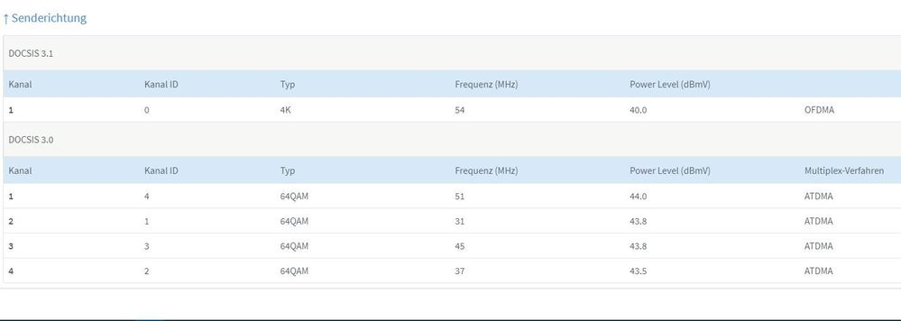

Ich hoffe die Screenshots sind die, die du brauchst
Sehen erstaunlich gut aus...

@Reinhard09: Du bist VF West (exUM) Kunde, da ist das mit den Pegel fürs Internet so optimal weil die TV Frequenzen unterhalb der Frequenzen fürs Internet liegen.
Wenn ich mir die Pegel so ansehe, ja die sind in Ordnung, es könnte da ne Schräglage vorhanden sein. Je niedriger die Frequenz, je niedriger ist da der Pegel.
