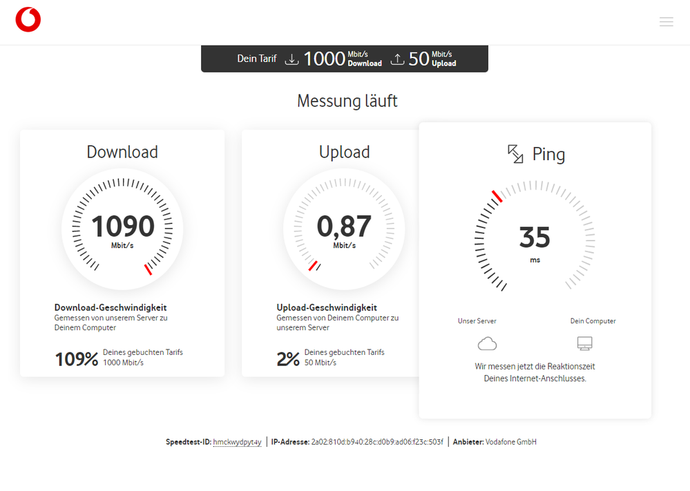

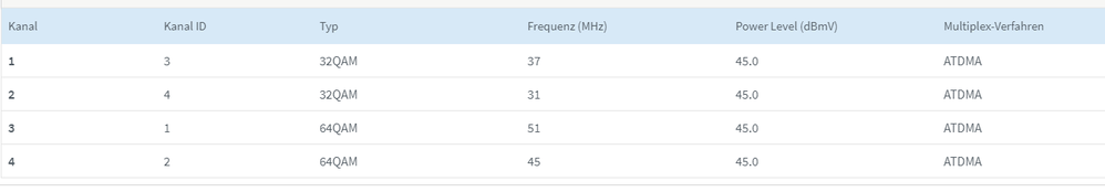

seit etwa einer Woche ist das Internet in Fürth 90762 Innenstadt quasi nicht nutzbar. Es hält zwar seine 700-900mb gemessen Download, jedoch nur max 8-10 im Upload.
Damit könnte man leben, wenn auch bei weitem nicht gut. Allerdings nicht mit den massiven Packet Losses!!
Angefangen hat es mit einer rot blinkenden Fritzbox 6591 (Leihgerät), die kein Telefon mehr aufbauen konnte. Macht mir nix, hab kein Telefon, wer hat denn noch ein Telefon. Internet bis dahin ok. Vor kurzem auf Red Internet Phone and Cable 1000 gestellt, vorher nur 500 OHNE Probleme.
PC hängt mit LAN Kabel dran, mehrere Kabel getestet alle CAT 8. Keine Unterschiede. Ebenfalls mehrere Kabel zur Buchse von der Box getestet, auch kein Unterschied. Multimedia Adapter sowohl mit dem neuen von VF probiert, der zum Umzug kam, als auch mit dem alten der noch in der Wohnung war. Kein Unterschied.

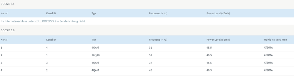

Anbei Screenshots aus der Fritzbox..
Any Ideas?

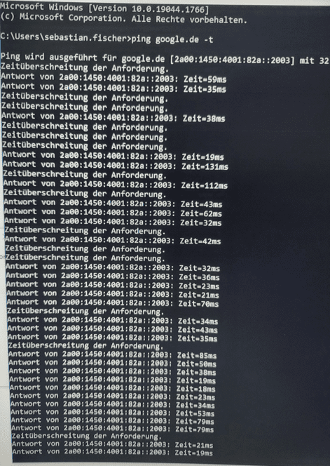

1.PNG2.PNG3.PNG4.PNGWeiterhin ein paar Ping Statistiken:
Uhrzeit tatsächlich egal. Völlig Random nach guten Pings kommen Katastrophen Pings die dazu führen, dass Gaming natürlich unmöglich ist. Aber auch Home Office Video Calls hängen, Verbindungen zum Server sind gestört, Telefonate brechen (Softphone) ab, Fernsehen hängt.
Es ist aktuell so in der Form nicht nutzbar.

die Signalwerte, sowie der Rückweg sind absolut stabil. Die Upstreams laufen alle auf QAM64. Wie läuft es aktuell?
Marco

Hallo @Claudia ich habe bereits mehrfach um Rückruf gebeten, da dass nicht erfolgt ist habe ich mich hierher gewandt und das Problem bitte als Störung aufzunehmen.

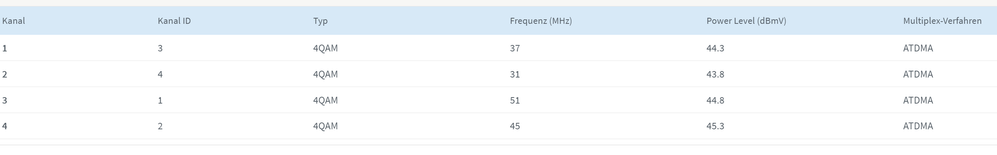

Das Fehlerbild ist exakt das gleiche wie immer. Mitlerweile gibt es nur noch 4qam Kanäle im upload und das Internet ist nahezu unbenutzbar.
Resets, Strom aus usw. Die ganzen "billigen" Tricks helfen nicht. Es wird mit Sicherheit ein Rückwegstörer sein.
Konnt ihr das bitte aufnehmen und auch an den field service geben?

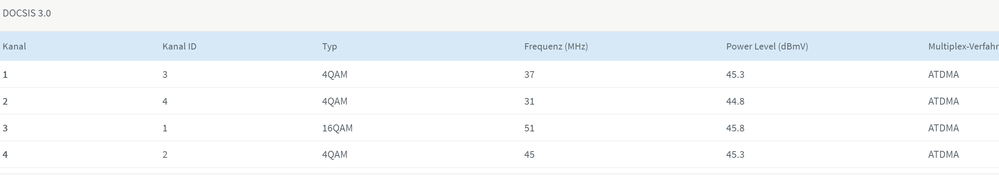

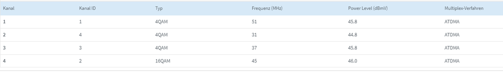

aktuell laufen alle Upstreams auf QAM16. Das ist zwar nicht optimal, aber eine Fehlerrate ist nicht ersichtlich. Kannst Du bitte nochmal einen Speedtest hochladen?
Hey @Pro anbei nochmal alle Screenshots. Einbrüche rund um die Uhr. Pingplotter kann ich später gerne auch noch einmal drüber laufen lassen. Am Arbeitsrechner kann ich den leider nicht nutzen - company policy.
