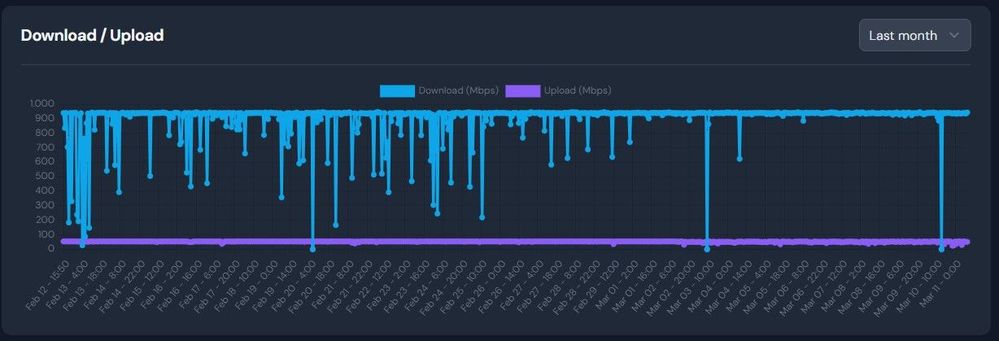

seit mehreren Wochen besteht das Problem schwankender Signalpegel und Modulationswechsel, die die Internetverbindung instabil machen. Ich habe dies jetzt bereits eine Weile gemonitored. Grundsätzlich ist die Bandbreite (insb. Uploadbandbreite) noch meistens gegeben (2 Upstream Kanäle meistens noch auf 64QAM via DOCSIS 3.0), jedoch finden permanente Modulationswechsel statt, DOCSIS 3.1 Upstream Kanale schaltet sich ständig zu und weg, was dann immer wieder zu Package Loss in der Verbindung führt.
Da ich hauptsächlich im Home Office arbeite und viele Online Meetings habe, nerven die Ständige Unterbrechungen massiv.
Es scheint sich per se nicht um ein Problem mit meinem Anschluss zu handeln, da ich auch Zugriff auf die FritzBoxen meiner Verwandtschaft in anderen Regionen des Ortes habe und dort die gleichen Schwankungen sehe.
Es scheint als wäre im Bereich 30 MHz eine Einstrahlung / Rückwegstörer vorhanden, sodass die CMTS ständig moduliert.
Anbei ein paar Screenshots, ich bitte um Unterstützung.

Hier noch der Verlauf der stündlich gemessenen Bandbreite, es ist eine Verbesserungstendenz im März zu sehen, aber immer noch immer Verbindungsunterbrechungen
Bandbreitenverlauf Feb-MrzBandbreitenverlauf Feb-Mrz

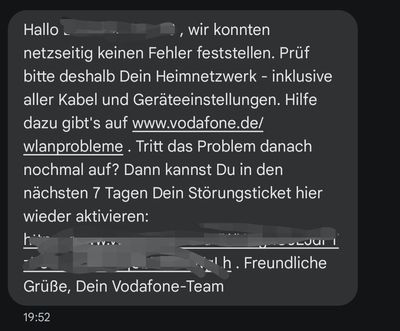

Habe es bereits gemeldet, wollte es hier nur auch nochmal rein posten, da zu erwarten ist, dass der Support mit "An Ihrem Anschluss konnte kein Fehler entdeckt werden" die Sache abschließt. Wir hatten hier im Anschlussgebiet bereits vor ca. 3 Jahren das Problem. Rückwegstörer zu finden ist schwierig das ist klar, nur leider ist es fast noch schwieriger die Suche nach einem Störer überhaupt in Gang zu setzen 🙂
Danke & Gruß
D.H.
DomHaa
alles wie erwartet 😄
