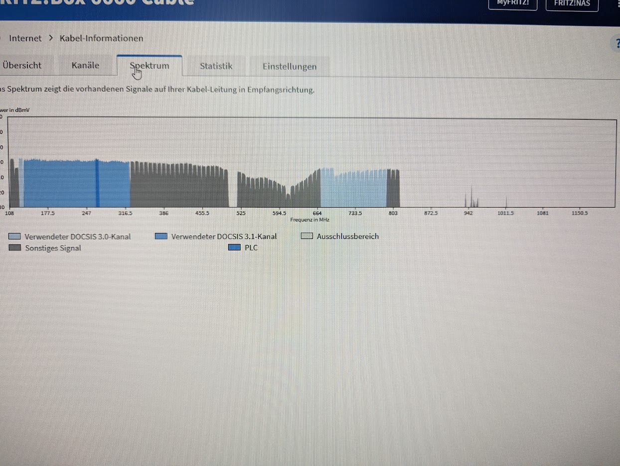

Ich wohne in Lüneburg (21337). Seit heute morgen ist das Kabelnetz extrem gestört.
Die Fritzbox zeigt inzwischen 26 Millionen nicht korrigierbare Fehler an (in 31 Minuten). Die Statistik meldet eine mittlere quadratische Abweichung von 30dB. Als Konsequenz hab ich auf dem PC knapp 60% packet loss. Ich arbeite im HO (oder auch nicht, denn so ist das nicht möglich).

Deine MSE Werte sind viel zu niedrig.

Die MSE Werte sollten bei 256QAM so um die 40, bei 64QAM um die 35 sein.
Wo fängt der schlechte Wert an, das ist so eine Frage. Offiziell laut Grenzwertetabelle bei 256QAM bei 30,1 und bei 64QAM bei 24,1, was aber viel zu niedrig ist.
Ich würde sagen, bei 256QAM unter 35 und bei 64QAM unter 30.
