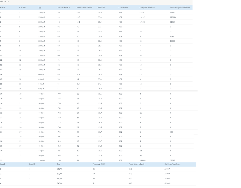

Ich hoffe dass auf diesem Weg vielleicht jemand helfen kann. Auffällig sind in der Kabelübersicht die hohen unkorrigierbaren Fehler - ich weiss nicht ob das normal ist... gefühlt wurde das wesentlich schlechter nach der Umstellung auf 1000mbit. Auch die Telefonanrufe über die FritzFons werden nicht durchgestellt oder dauern 20 Sekunden bis das Gespräch verbunden ist, die meisten legen bis dahin auf...
Ich hatte quasi die gleiche Geschichte schonmal, und es ist erst besser geworden als ein Techniker vorbeikam und die Leitung duchgemessen hat. Daraufhin wurde ein Verstärker installiert und das Problem war behoben - bis vor zwei Monaten. Ich bin ja echt froh dass hier wenigstens jemand reagiert - aber wozu habe ich meine eigene Fritz Box abgebaut damit Vodafone eine Ferndiagnose starten kann? Wird mir anders geholfen wenn ich auf einen Businessvertrag umstelle ? Hilft es den Vertrag wieder auf 500Mbit umzustellen?
