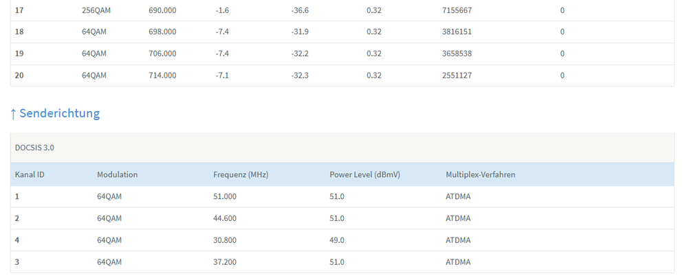

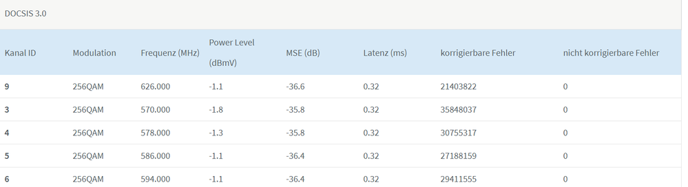

Poste mal ein Screenshot der Signalwerte des Routers. Bitte dazu kein Smartphone verwenden.
Um sich die Signalwerte anzeigen zu lassen, gehe zu Internet - Kabel Informationen -Kanäle
Gruß Kurt

Hallo Kurt,
hier ein Screenshot der Signalwerte des Routers:
Kurtler
Du musst schon alle  posten. Und wenn man Probleme mit der Telefonie hat, sind vor allem die Sendepegel wichtig.
Gruß Kurt
NINO25
Sorry - ich habe nicht so die Ahnung :-).
Mehr ist aus der Seite nicht zu sehen. Passt das so?

Kurtler
Die Signalpegel sind so weit in Ordnung.
