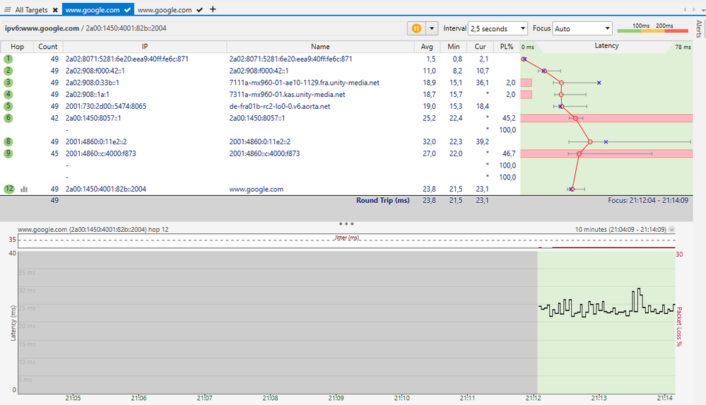

Die einzige Lösung, die ich bisher gefunden habe, ist einen VPN zu nutzen! Dann lädt alles super schnell. In den Ping Plotter Screenshots unten kann meinen Unterschied zwischen IPv4 und IPv6 erkennen, evtl. gibt es hier ein Problem..

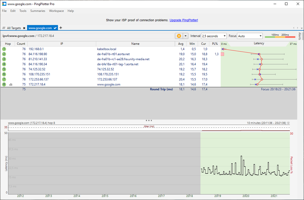

Hallo rc0,
anhand Deiner beiden Tests per Pingplotter sehe ich keine Beeinträchtigung. Alle Anfragen laufen am Ziel ohne Verluste ein und auch der Ping ist gut.
Weiter kann ich hier leider keine Hilfestellung geben.

rc0
Hallo @Jens ,
danke für deine Antwort. Leider waren die Screenshots etwas ungünstig gewählt, da hat es anscheinend gerade funktioniert. Ich habe nochmal aktuelle Screenshots von eben gerade angehängt. Bei IPv4 sieht es gut aus, aber bei den beiden IPv6 Plots stimmt doch etwas nicht, oder?
Ich habe jetzt schon viele ältere Forenbeiträge mit ähnlichen Problembeschreibungen gelesen, dort ist immer die Rede von einem "IPv6 Routingproblem", könnte es daran liegen?
Interessant ist ja außerdem, dass das Problem auch in Häusern der Nachbarschaft vorliegt, die wahrscheinlich irgendwie am gleiche Verteilerkasten hängen..
Vielleicht kannst du nochmal drüberschauen, danke!
2022-08-22 20_26_56-www.google.com - PingPlotter Pro.png2022-08-22 20_24_38-mail.google.com - PingPlotter Pro.png
Wallace
Hi rc0,
waren in dem Moment als der Plot lief die Google Seiten noch erreichbar? Gut möglich, dass die Server einfach nicht auf die Anfragen reagiert haben.
