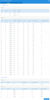

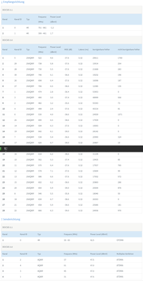

Signalpegel posten aus der Fritte, alle Kanäle als Screen
Der glubb is a Depp
Klar, kann ich machen:
Die Box ist nun ca. seit 2h online:
Menne99
Giga-Genie
Giga-Genie

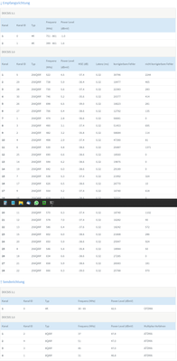

beobachte mal die Pegel und poste sie wenns nicht geht!
Der glubb is a Depp

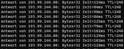

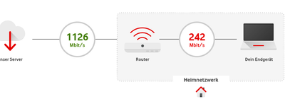

Grad habe ich nur selten Packetausfälle, aber ein schlechtes Internet. Nach Speedtest nur 240mbit down und 2mbit up (bei 1gbit/50mbit vertrag). Der zweite (FAKE!!!!)-Speedtest zeigt das hier an:
Mein Ping (zu heise.de) bewegt sich zwicshen 36ms und 1600ms, habe aber heute erstaunlich wenig Paketverluste (außer ich mache den Speedtest, dann gibts Paketverluste). Wenn Internet funzt, habe ich um die 16-20ms Pings.

Und hier beim Paketverlust:
Mittlerweile kann man kaum noch was mit dem Inet machen 😄 Und das, obwohl es heute deutlich besser ist, als sonst (hey, ich kann wenigstens im Internet lesen und surfen, und das mit einer 1Gbit/s Leitung (wenn es nicht so traurig wäre, würde ich jubeln).
Das ist der Speedtest, und dann der Fake-Test:
Von wegen zwischen Modem und V ist alles OK und nur bei mir wäre was falsch. Ich bin mit 2.5Mbit LAN mit der Fritzbox direkt verbunden:
Ich kann auch auf die internen Daten der Fritzbox mit entsprechender Geschwindigkeit in beide Richtungen zugreifen (z.B. Mediaserver). Über WLAN als alternative Verbindung (WLAN 6) habe ich entsprechend gleiche schlechte Daten (von wegen das würde an meinem LAN liegen).

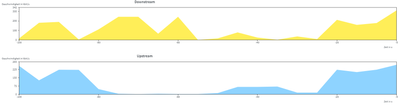

Mittlerweile habe ich auch sehr hohen Ping und Spiele werden nahezu unmöglich vernünftig zu zocken (damit ist das Internet nicht mehr nutzbar für mich, weil nur auf Seiten zu surfen, dazu brauche ich keine gigabit Leitung).
Das ist Ping zu heise.de 😄 Normal 16-20ms oder so. Und nicht, dass einer sagt, meine Verbindung wäre durch etwas ausgelastet:
Kurtler
Bei dir liegt ein Rückwegstörer vor. Der muss erst gefunden und beseitigt werden.
Gruß Kurt
