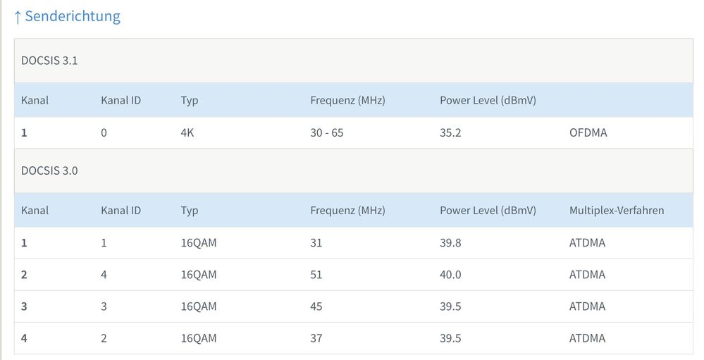

    Upload zu gering bzw. Rückweg gestört. Videotelefonie nicht möglich ohne massive Aussetzer.
    DOCSIS 3.1 im Upload nur sporadisch verfügbar (oft wird auch angezeigt, dass dies nicht unterstützt wird), ansonsten meist nur 16QAM (selten 64).
    Power Level Werte liegen unter den Referenzwerten (siehe Anhang).

Hier noch ein aktueller Screenshot mal wieder ohne DOCSIS 3.1.
MariaK
Hallo RomanHD,
vielen Dank für Deine Nachricht. Ich habe mir Deinen Anschluss angeschaut und einige Werte liegen ausserhalb der Toleranz. Deshalb habe ich jetzt ein Technikerticket erstellt. Das geht jetzt weiter an unseren Technik-Servicepartner. Dieser versucht zunächst das Problem innerhalb der nächsten 48 Stunden aus der Ferne zu lösen. Sollte das geglückt sein, bekommst Du eine Benachrichtigung per SMS. Falls das aus der Ferne nicht möglich war, wird ein Techniker:inn Kontakt zu Dir aufnehmen.
