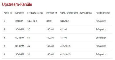

ich habe seit mehreren Wochen mit Störungen meiner Upload Geschwindigkeit zu kämpfen. Ein Techniker, der vor Ort war konnte trotz intensiver Suche das Problem nicht lösen. Da ich allerdings dringend wegen Homeoffice auf einen funktionierenden Internet Anschluss angewiesen bin, würden ich Sie bitten sich dem Problem nochmals anzunehmen.
Wir haben hier nur einen kleinen Vertrag mit 5 Mbits Upload gebucht, von diesen 5 Mbits kommen allerdings zu Spitzenzeiten <1 Mbits bei mir an, in der Regel ca zwischen 1-2 Mbits. Vom Maximalwert bzw. von den vertraglichen Soll-Werten ist das weit entfernt und macht Arbeiten fast unmöglich.

Seit Anfang Dezember 2021, wechselnd über den Tagesverlauf. Vormittags tendenziell schlechtere Werte als Abends / Nachts
Lade dazu noch einen Screenshot von den Signalwerten hoch. Diese findest Du in der Benutzeroberfläche Deines Kabelrouters über 192.168.0.1 bzw. über 192.168.178.1 bei der Fritzbox.
Welche Maßnahmen wurden durch die Störungshotline (erreichbar unter 0800-5266625 für Vodafone Kabel Deutschland bzw. 0221/46619100 für Vodafone West) durchgeführt?
Techniker war Anfang Dezember vor Ort, konnte den Fehler allerdings nicht feststellen. Nach seiner Aussage liegt dieser bei anderen Teilnehmern / Nachbarn, bzw. an einer benachbarten Schule, zu der er aber keinen Zutritt zur Prüfung der Fehlerquelle hat. Aktuell ist ein weiteres Ticket ohne Ergebniss offen.
