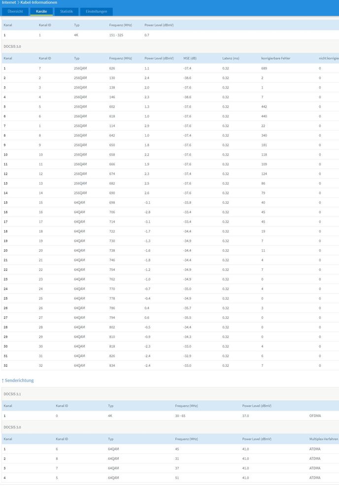

    • Welcher Fehler tritt auf?
      Telefonie gestört, DNS Fehler. Es fehlt der Docsis 3.1 Kanal im Upload bzw. Senderichtung, die 4 Docsis 3.0 Kanäle in Senderichtung stehen auf QAM 4!

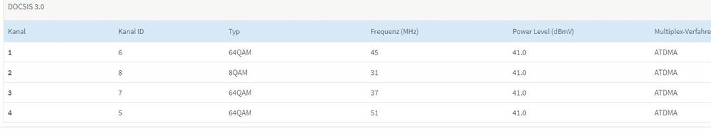

So ich melde mich nocheinmal.
Um das Wlan als Ursache für zu wenig Upload auszuschließen habe ich nur fast alles verkabelt.
Alle Endgeräte die LAN-fähig sind und Probleme hatten (wie z.B. auch die PS 5), so kann ich folgendes sagen, der Download an dieser liegt fast immer um die 800 - 950 Mbit, der Upload schwankt zwischen 9 Mbit (abends) - bis zu 56 Mbit (früh morgens).
Die Modulation hat meist 3 Kanale mit QAM 64 und einer schwankt mal auf 8,16,32 QAM. Wobei das kann ja eigentlich nicht wirklich die Ursache sein.
Ich poste nochmals die Werte, denke aber da hat sich nichts geändert, beurteilen kann ich diese allerdings nicht.
Danke und LG!

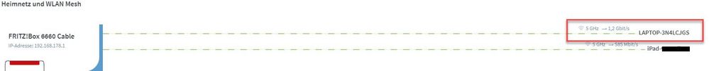

Zu der Frage wie es an anderen Endgeräten aussieht, gemessen am Laptop über Wlan (WiFi 6) an der 6660 in 1,5m Abstand, laut Oberfläche der 6660 verbunden mit angeblich 1,2Gbs.

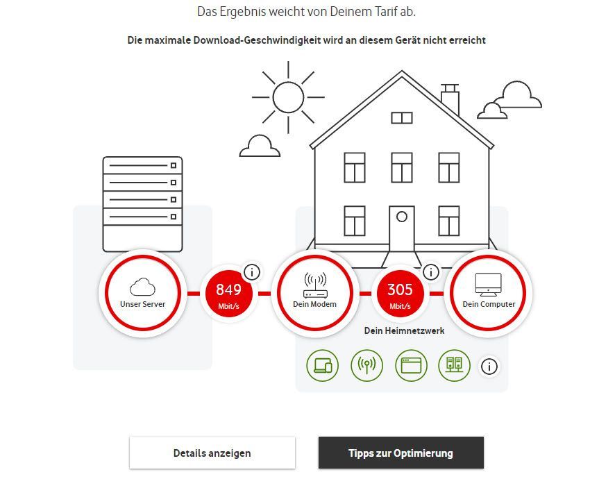

Die Ergebnisse im Speedtest von Vodafone:
Und die Messung zum Modem:

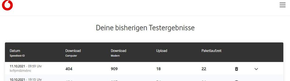

Speedtest von heute Morgen:
Laptop hängt im 5Ghz Wlan:
Zum Zeitpunkt des Tests waren Kanal 3+4 Upload auf 16QAM, beim Screenshot der 3er auf 8QAM, 15 Minuten später wieder alle auf 64QAM. Das schwankt, wenn ich im Wlan mit dem LAptop nur auf 18 Mbit im Uload komme, kann die PS5 im Lan aber auch nicht mehr schaffen.
Ich frage, stimmen die Pegel insgesamt?
Claudia
Hallo Oliver-1,
kannst Du den Laptop auch über LAN anschließen oder hast Du noch ein anderes Endgerät, mit dem Du mit LAN testen kannst? Die Signalwerte sind in Ordnung. Von den Netzdaten her hätte am Sonntag eine wesentlich besser Down- und Uploadgeschwindigkeit erreicht werden müssen.

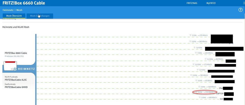

Aber, ich habe ja auch einiges rumprobiert und folgendes festgestellt,  wenn die WLAN Geräte über die 6660 ins Internet gehen und über Lan Port 2-5, so haben wir diese Geschwindigkeitprobleme.
Da wir 2 Etagen abdecken müssen, so haben wir im EG die 6660 hängen, im OG einen Repeater 6000 über LAN an dem 2,5 GB Lan Anschluss 1 der 6660 und im DG einen weiteren Repeater 6000 über LAN 2 der 6660.
Die PS 5 hängt an Lan 3 der 6660.
Gehe ich mit den mobilen Endgeräten in der Nähe der Repeater 6000 so habe ich über diese Repeater immer oder fast immer die vollen 50 Mbit im Upload.
Ergo, es könnte an der 6660 liegen, die Probleme mit den LAN Ports 2-5 hat. Das das Wlan nicht das "Beste" ist, weiß ich, daher haben wir ja auch zwei Repeater im Einsatz. Mich hat eh schon gewundert, die Kinder haben nie gemeckert, klar die werden über die Repeater versorgt.
Fazit nach einigen Versuchen gestern, nur über den LAN Port 1 der 6660 komme ich auf die vollen 50 Mbit im Upload. Ich bin mir aber sicher, das als die 6660 neu war, das die 50 Mbit im Upload auch über Port 2 - 5 der 6660 funktioniert haben.

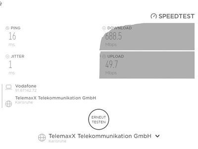

So ich habe da mal was für Eure Technikabteilung. Also ich glaube die 6660 ist die Ursache allen Übels.
Ich habe ein wenig experimentiert, und Uploadraten bei einem Test von 62 Mbit und das über WiFi 6 !!!
Was habe ich getan, das Wlan der 6660 dekativiert und beide Repeater 6000 in Lan Brücke nicht im Mesh, sonder als Acesspoint konfiguriert.
4 verschiedene Speedtest liefern folgende Ergebnisse, Lapot im Wlan mit WiFi 6, durch eine Zimmerwand zum Repeater 6000 im Flur. Der Download um die 450 - knapp 800 Mbit über Wlan ist super und der Uload jetzt, ohne Mesh und ohne Wlan der 6660 um die 50 Mbit.
