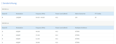

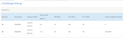

Hat hier jemand, ggf. noch eine Lösungsmethode? - Sobald Last (mehr als 10 Mbits) auf die Leitung im Download fallen, kommt es zu Abbrüchen, und zu massiver Anhebung der Fehlern.
Die restlichen Docsis Kanäle, sehen soweit gut aus.
Screenshots:
Nach Speedtest:
DeadlyNightmare_1-1696878373481.pngDeadlyNightmare_2-1696878387382.pngDeadlyNightmare_3-1696878409036.png

Der Wert von -2,1 bei 4096QAM DOCSIS 3.1 ist zu niedrig.
Aber so richtig helfen wird dir hier niemand können, da es im Forum seit letztem Jahr keinen Support mehr gibt.

Was anders wird dir da nicht übrig bleiben. Eine Möglichkeit wäre, wenn man keine andere Möglichkeit findet, bei dir DOCSIS 3.1 zu deaktivieren.

Neuer Pegelwert:
Kurtler
Die Fehler sind viel zu hoch.
Gruß Kurt
