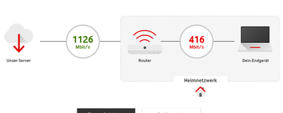

  • Welcher Fehler tritt auf? Geschwindigkeit dauerhaft zu langsam

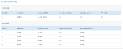

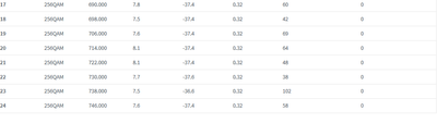

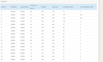

  • Lade dazu noch einen Screenshot von den Signalwerten hoch.marcop94_6-1708508043638.pngmarcop94_7-1708508075804.pngmarcop94_8-1708508086758.pngmarcop94_9-1708508100823.pngmarcop94_10-1708508118117.png

Seit 2 Monaten bekomme ich keinen Gbit mehr. Ich selbst bin Netzwerktechniker und kann dadurch einen Fehler in meinem eigenen Lokalen Netz ausschließen. Ich habe mehrere Kabel die mind1 Gig fähig sind getesten, mehrere Rechner und auch Handy. Getestet wurde bis auf die Handys ausschließlich über LAN um korrekte Ergebnisse zu erzielen.
Der Techniker der vor Ort war hatte keinerlei Erfahrung und konnte mir nicht weiterhelfe, wollte mir sogar erst erzählen es sei alles in Ordnung.  Zum Glück hatte ich mehrere Geräte bereit um das zu wiederlegen.
Das komische ist dennoch, das laut Messungen und FritzBox über 1 GiB zum Knotenpunkt besteht. Aus der Fritzbox selbst kommen aber nur 300-500Mbits maximal raus an die Endgeräte. Ich weiß mir nicht mehr zu helfen. Ein Werksreset hat nichts bezweckt.

So wie es bei dir ausschaut, liegt da ein Rückwegstörer vor.
