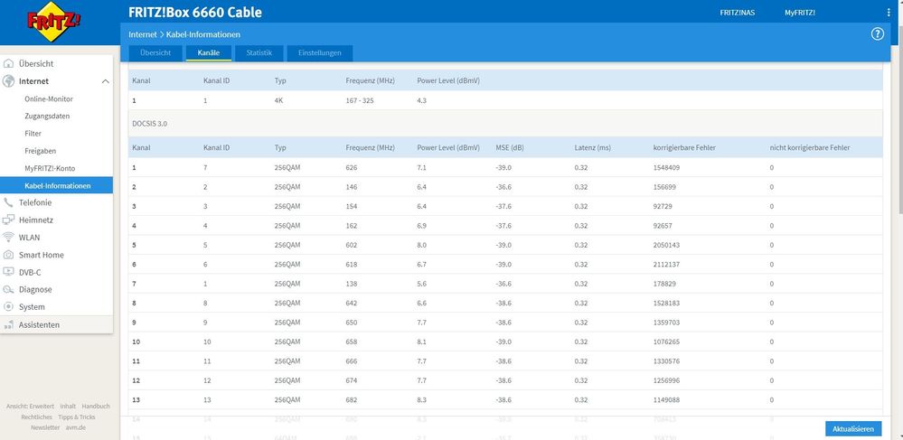

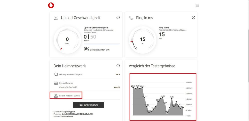

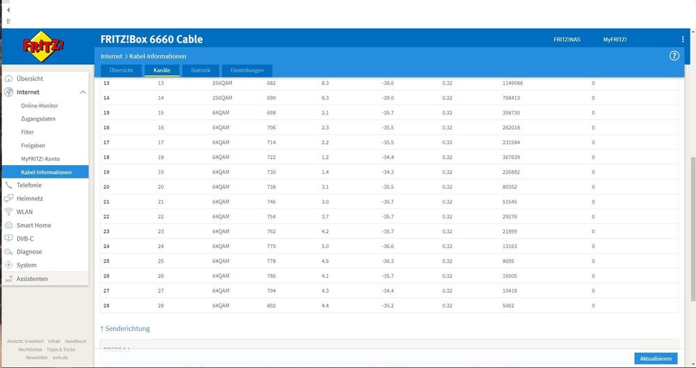

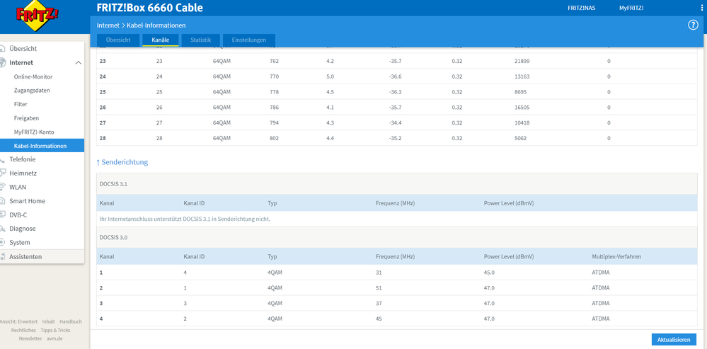

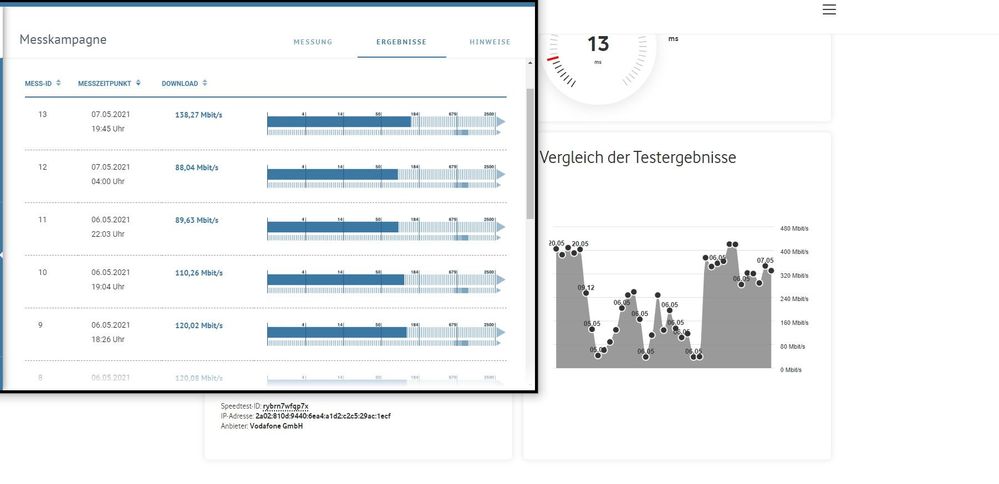

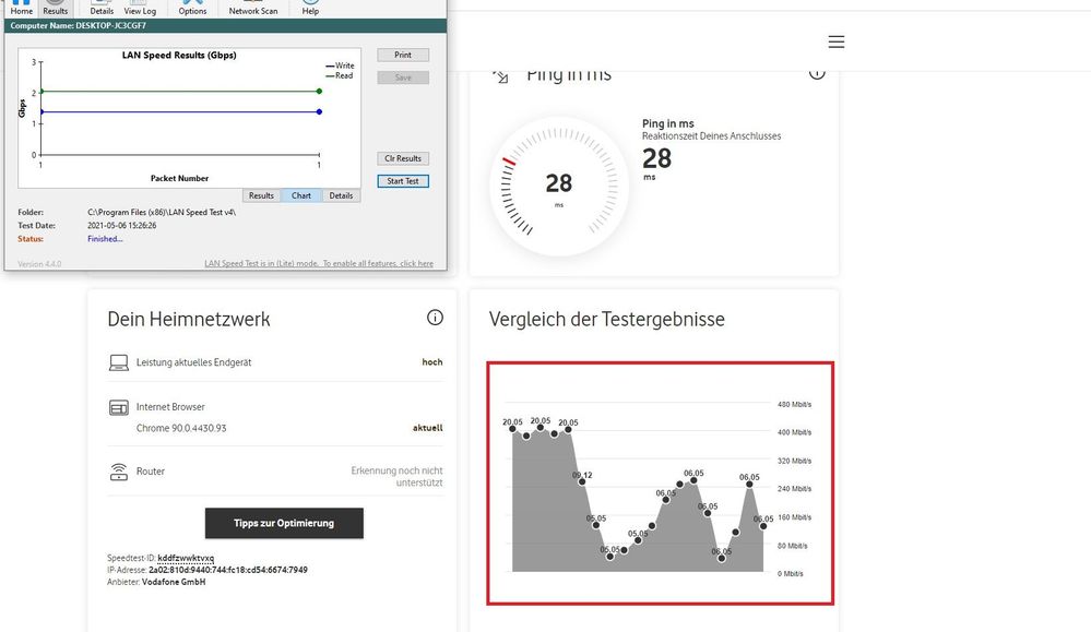

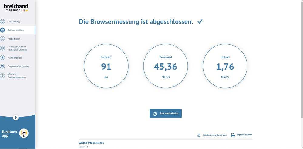

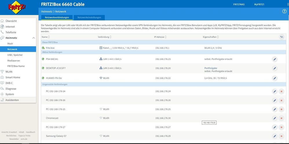

Gestern hats hier ordentlich gestürmt und seiddem kommt bei mir statt gebucht 1 gbit nur noch zwischen 50 mbit und 300 mbit schwankend an. Die Eine Störungshilfe App zeigt eine Störung im Raum Nürnberg an ( siehe Bilder) . Zur Sicherheit hab ich Lan Kabel ( Cat6 ) gewechselt und an 2 Pcs getestet. Obligatorisch Handys via WLAN bringen die gleichen Werte wie die PCs . Ping schwankt stark, von soliden 20 ms wenn 300 mbits anliegen, zu 100 ms mit starken mehrsekündigen Einbrüchen, was VOIP Programme nicht nutzbar macht. Tests über Vodafone, BSI , Netzwerk LanTest, Fritzbox Werte siehe Fotos. Bis Ende 2020 Hatte ich die Vodafone Box im Einsatz. Da die aber regelmässig abgeraucht ist und grauenhaft war was Portfreigabe angeht, bin ich zu einer 6660 Fritzbox gewechselt. Btw Die Vodafone Plus Messung die den Syncronisationswert zwischen Kopfstation und Modem angibt halte ich für höchst irreführend. Technisch bedeutet das sicher nicht was es suggeriert , dass es an meinem Heimnetzwerk hängt.
Ps: 1 Gbits kam glaub noch nie an, is mir eigentlich auch egal, 400 langt auch Dicke. Aber 50 sowie hoher Ping und Abbrüche gehen leider nicht. Nen Happy Meal bei McDonalds kostet weniger und da wird wenn die Pommes vergessen werden meist mehr Stress gemacht . 1Gbits wäre nice to have, muss aber nicht.

  • Welche Maßnahmen wurden dZentrale Störung in Region wird erkanntZentrale Störung in Region wird erkanntKabelwerteKabelwerteKabelwerteKabelwerteKabelwerteKabelwerteNetzwerk FritzboxNetzwerk FritzboxVodafone SpeedtestVodafone SpeedtestBSI SpeedtestBSI SpeedtestNetzwerktest / Vodafone HistoryNetzwerktest / Vodafone HistoryVodafone History 2Vodafone History 2urch die Störungshotline (erreichbar unter 0800-5266625) durchgeführt? Bisher keine.

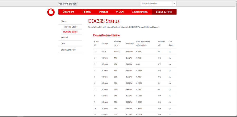

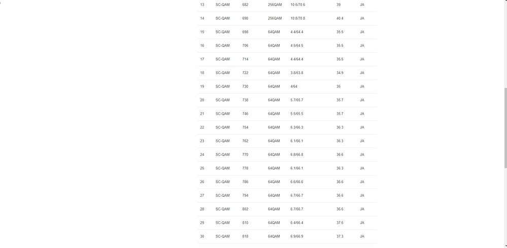

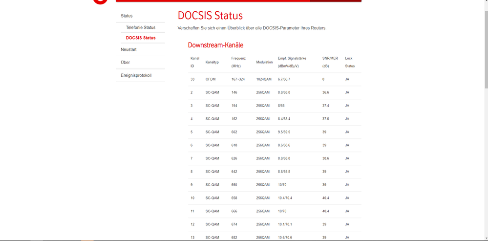

Kleines Update, Vodafone Modem gleiches Problem, anbei Frequenzen von der Station sowie Messung. Soweit ich verstanden hab muss für eine Problemlösung das Leihgerät von euch dran sein. Das bleibt jetzt auch so, bis ich von euch was anderes höre oder das problem gelöst ist. Speedtest mit Vodafone boxSpeedtest mit Vodafone boxVodafone 10.jpgVodafone 9.pngUnbenannt 11.jpg
Kleine Zusatzinfos.
Ping zu anderen Seiten und Diensten ist idr 50-100 ms höher als zur Testseite von Vodafone. Ich denke das die Testseite ihre Infos von der Kopfstation bekommt an der ich dranhänge. Wenn das Teil eine IP hat, könnte jemand von aussen sehr leicht testen ob die nen Problem hat / mehr Laufzeit draufhaut. Könnte klassisch überlastet sein. Analog dazu ist die Vodafone Speedtest Downloadrate höher als die bei anderen , zb vor 2 Minuten mit jeweils 1 Minute abstand BSI 2,75 Mbits und Vodafone 39 mbits
Mein Netzwerkkabel sowie Karte sowie Modem kann als Fehlerquelle ausgeschlossen werden. Ergibt sich daraus das ich sporadisch Werte über 100mbits bekomme (siehe Bilder) , meine Hardware also durchaus dazu in der Lage ist Werte über 100 Mbits zu fahren . Ob Fritzbox oderVodafone Box  angeschlossen ist , macht auch keinen Unterschied im Fehler (siehe Bilder).

da scheint ein Rückwegstörer aktiv zu sein und das möchte ich mir gerne genauer anschauen. Sende mir dazu Deine Kundendaten (Name, Anschrift, Kundennummer, Geburtstag) in einer privaten Nachricht und gib dann hier Bescheid, dass Du die Daten übermittelt hast.

Danke, PN is raus. Gestern Abends hat sichs auf 300 Mbits dann verbessert, ping konstant bei 20 ms. Auch Ingame zu irgendwelchen nicht Vodafone Servern. Upload schwankt von 10-15 bis zu sogar mal 45. Aktuell ist die Situation ok. Wäre natürlich cool wenn, wie bezahlt auch die volle Leistung ankommt und sichergestellt ist ,das der Rückwegstörer das nicht regelmässig verursacht. Ist aber jetzt kein Eilfall solangs so bleibt. Anbei nochmal was ich seid gestern gemessen hab. Signalwerte sind auch fast gleich. + - 1 bei fast allen Werten. Bis ich anderes hier höre lass ich die Vodafone Box dran. Falls irgendwelche Screens, pingplotter etc benötigt werden reiche ich die gerne nachVodafone neu.jpg

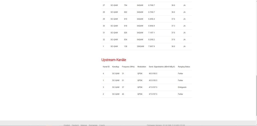

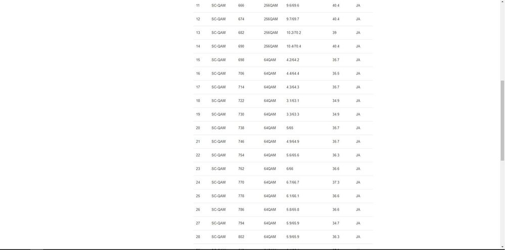

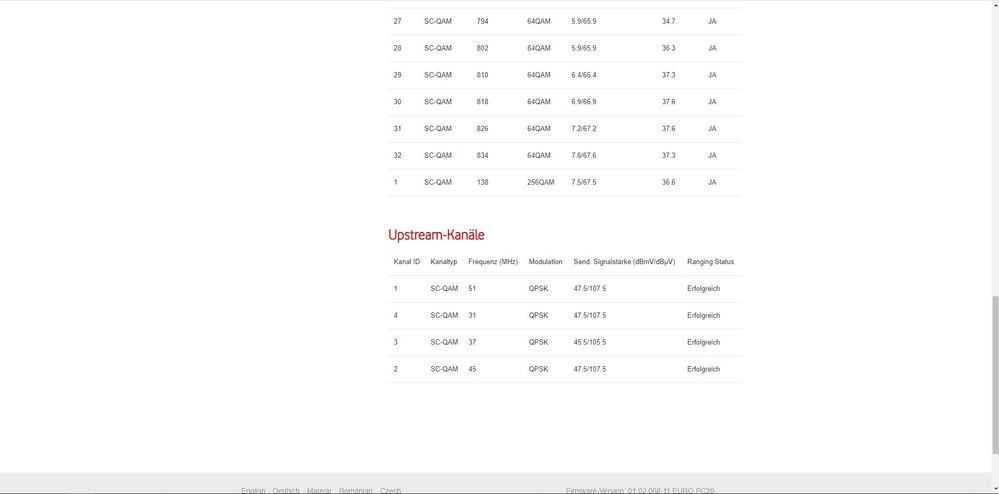

Heute ab ca 17 Uhr, mehrfach total Ausfall mit selbstständigen Modem Neustart (rotes blinken). Danach 5-30 Down , ping 100+ mit Schluckauf von bis zu 10 sekunden. Nach ner Stunde dann kein internet obwohl Modem weiterhin Docsis online zeigt mit Folgenden Werten.Vodafone neu 2.pngVodafone neu 3.pngVodafone neu 4.jpgBesonders auffälllig bei Upstream "Fehler" . Nach Neustart wieder online , Down Up 193 / 5  , Ping 30ms .

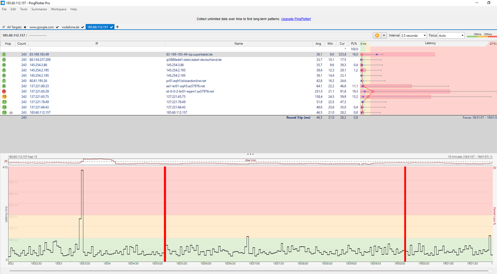

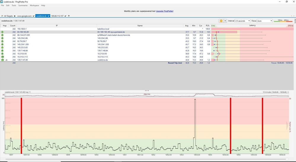

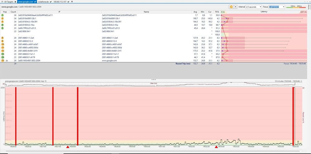

Ping 1.pngPing 2.jpgPingplotter von Vodafone.de und Blizzard Game Server. Mich verwirrt dabei nur das die Box angeblich 100% PL hat ^^" und das meine Kopfstation / der erste Hop 10% und mehr dauerhaft dropt
Ping 3.jpgbei IP6 knallts anscheinend auch grad
Der Rückwegstörer ist immer noch vorhanden, sogar noch schlimmer, da die Werte mittlerweile sogar auf QPSK heruntergefahren wurden.

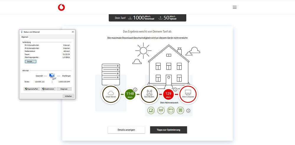

danke für die Rückmeldung, btw bei Last / wenn ich den Vodafone Speedtest mache, sieht der Pingtest auch rot.Ping 6.jpgWie gesagt Werte sind Paralell zum Vodafone speedtest. Hoffe das hilft irgendwie. Ich melde mich dann morgen nochmal mit ner Dokumentation wenn was auffällt, nicht das ich als Spammer hier gesperrt werde 😛 .
