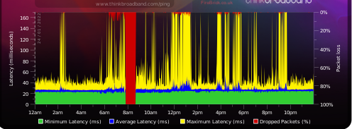

Das war das Bild einen Tag vor dem Technikerbesuch:
Interessanterweise waren die Störungen bis abends relativ gering an diesem Tag. Hatte ich so in den letzten Wochen noch nie.
Das ist der Tag des Technikerbesuches, die beiden roten Streifen sind der Austausch des Hausverstärkers.
Verbesserung? Optisch habe ich so meine Zweifel. Man gibt der Sache eine Chance und wartet auf den Start der nächsten Arbeitswoche.

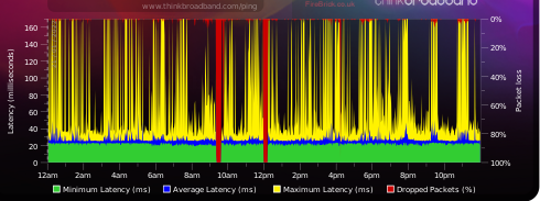

Fast einstündiger Komplettausfall am morgen, keine Arbeit (Homeoffice möglich). Weiterhin Verbindungsabbrüche über den Tag verteilt.
Mittlerweile sehen die Tage wieder im Schnitt so aus:2022-01-26.png
Weiterhin Verbindungsabbrüche, eine Verbesserung fühlen zwei Arbeitnehmer im Homeoffice nicht.
Ich bitte weiterhin um schnellstmögliche Behebung der Störungen (Verbindungsabbrüche), alternativ überdenke ich mir eine Kürzung der Monatsbeiträge und/oder Sonderkündigung aufgrund von nicht erbrachter Leistung.
