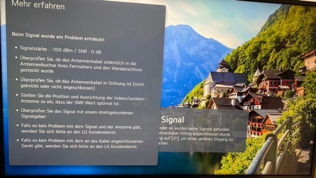

Habe gestern noch mal mit den TV Hersteller telefoniert der mir diese Funktion nannte. Das ist jetzt mit der VerteilungHabe gestern noch mal mit den TV Hersteller telefoniert der mir diese Funktion nannte. Das ist jetzt mit der Verteilung
Das ohne VerteilungDas ohne Verteilung
anderer Senderanderer Sender
@Chrisdd1, Danke, interessant.
-41dBm sind 1,8dB(mV), bzw. 61,8dB(mV), das ist in Ordnung, vom Wert her.
-47dBM sind 7,8dB(mV) bzw. 67,8dB(µV), auch das ist in Ordnung, vom Wert her.
Der SNR soweit auch.
Ohne Verteiler, der gleiche Sender wie mit den -47dBm(?), da dürfte der Pegel um ca.8dB höher liegen, macht ca. 75,8dB(µV), das ist zuviel des guten.
Aber, vergleiche ich jene Werte mit denen der FritzBox oder auch dem was der Sky Q da anzeigt, das passt nicht.
Sky Q nehmen wir den raus, bleibt die FritzBox, jene zeigt ja die Werte ohne Verteilung, da sind die Pegel für den Downstream und das was im Frequenzspektrum bei den gefunden Sendern angezeigt wird ziemlich gleich, da würde ich eher der Fritzbox von den Pegeln her glauben als dem TV. Die Pegelwerte der Fritzbox mit jeweils 60 addieren, dann hast du die Angaben für dB(µV).
Bekommst du es hin das die beiden Bilder von TV (der gleiche wie mit den Pegelwerte?) etwas größer posten kannst, weil die sind zu klein, da kann ich nichts deuten.
