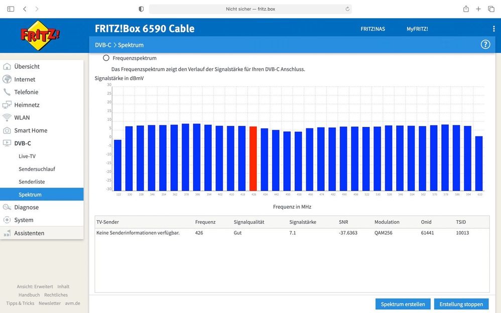

Und noch was, kannste machen mußte nicht machen, im DVB-C Menü der 6590 ist der Punkt Spektrum, wenn das erstellt wurde dann werden dir da für die einzelnen TV Frequenzen die Werte angezeigt.

Hier das Spektrum

Spektrum, oha da hast da noch das Frequenzspektrum dabei, ist zu ungenau, bei meiner FritzBox gibts das nicht mehr. Das nach gefunden TV Sendern, ja, die Pegel sind soweit OK.
426 Mhz, das sind verschlüsselte HD Sender drauf, von VF KD, diese Sender werden dir in der FritzBox nicht angegeben.
