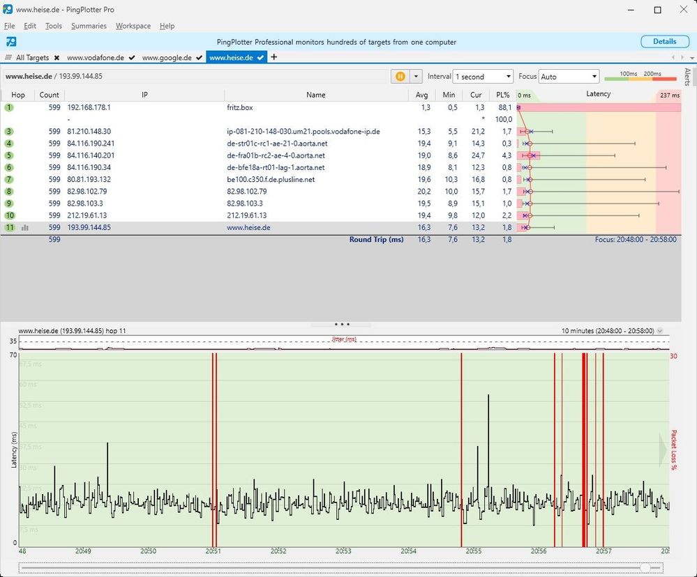

Hallo zusammen,
seit einiger Zeit ist der Download extrem niedrig, statt 1.000 Mbits erhalte ich nur so ca. 300 Mbits maximal. Manchmal habe ich auch Internetaussetzer für ein paar Sekunden, was ziemlich nervig ist (werde aus Onlinegames geworfen, Skypegespräche Probleme, Downloads Probleme, Netflix & Co stottern usw.). Das ist aber nicht immer der Fall, aber der niedrige Download ist eigentlich konstant niedrig. Kann mich nicht erinnern, dass der Download in den letzten Monaten mal über 400 Mbits kam.
  • Baden-Württemberg, 76275
  • Vertrag: GigaZuhause CableMax 1000
  • Fritzbox 6660 Cable (Leih-Gerät)
  • Welcher Fehler tritt auf? Geschwindigkeit zu gering (Screenshot unten), außerdem hin und wieder Internetaussetzer für einige Sekunden (Screenshot  von einem Download-Manager unten)
  • Wie ist Dein Endgerät mit dem Modem verbunden? LAN
  • Beginn und Zeitraum der Störung: Mehrere Monate
Screenshot Vodafone Speedtest (von heute, Verbindung über Kabel (Kabel neu gekauft), WLAN deaktiviert)
Screenshot von Jdownloader: Markierungen zeigen auf die Verbindungsabbrüche. Habe seit heute PingPlotter laufen, allerdings trat es heute noch nicht auf. Werde Screenshot von PingPlotter nachreichen, wenn das Problem zeitnah wieder auftritt.
Aus beruflichen Gründen habe ich noch einen DSL-Anschluss von der Telekom (100 Mbits). Die Downloadgeschwindigkeit kann ich natürlich nicht vergleichen, weil der zu langsame Anschluss von Vodafone immer noch schneller als der Anschluss der Telekom ist. Allerdings treten die Verbindungsabbrüche bei Telekom nicht auf, auch wenn ich einfach nur das Kabel bei der Vodafone Fritzbox entferne und in den Telekom Router stecke, also 1:1 gleiche Hardware/Situation.
Freue mich über Problemlösungshilfen, danke.

@R4monaIch bin kurz nach deinem Beitrag in Verbindung mit Vodafone getreten und am 15. September wurde angeblich das Ticket erstellt. Leider habe ich immer noch diese Verbindungsabbrüche. Langsam bin ich wirklich sauer, weil ich so das Internet nicht vernünftig nutzen kann und mir bisher keiner helfen will oder kann.
In der Fritzbox sehe ich auch wieder sehr viele nicht korrigierbare Fehler. Ich denke es wird Zeit für einen Austausch der Fritzbox und/oder einen Techniker vor Ort? Wer kann mir da jetzt wirklich helfen. Ein "wir erstellen ein Ticket" und dann passiert nichts, hilft mir nicht weiter.

@R4monaDas Ticket wurde am 14.10. geschlossen, aber das Problem ist immer noch da. Was soll ich jetzt machen, wenn es im Forum keine aktive Hilfe gibt, der WA Support bzw. Telefon Support Tickets eröffnet, die ein paar Tage später einfach wieder geschlossen werden?
Ich kann das Internet so einfach nicht nutzen, vor allem in den Abendstunden ist es echt schlimm. Wenn es nach mir ginge, würde ich gerne aus dem Vertrag zurück, weil das so einfach ein Unding ist. Ich bezahle über 60 Euro jeden Monat, 100 Euro inkl. Mobilfunk. Ich werde in jedem Fall beide Verträge in einem Jahr nicht verlängern, wenn das Problem nicht bald behoben wird.
Anbei Screenshots aus der Fritzbox und Pingplotter.
