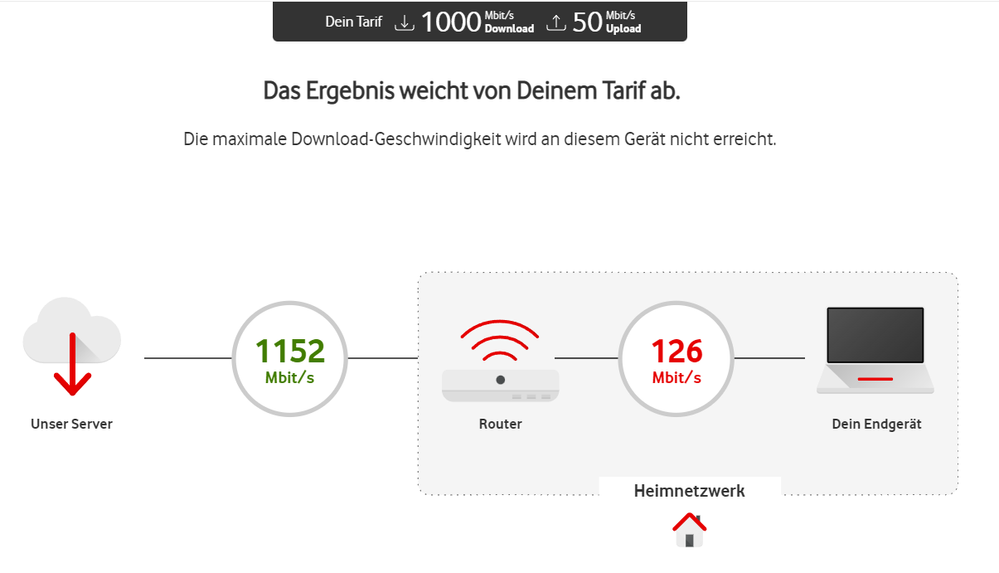

Ja, vielen Dank. Genau das wollte ich. Schaut nicht mal schlecht aus. Der Powerlevel im DOCSIS 3.1-Kanal ist ein wenig niedrig, das sollte jedoch keinen Grund darstellen für dein schlechtes Ergebnis. Hast du schon mal den Vodafone Plus Test gemacht? Weil die 68MBit sind megadürftig, nicht dass dein Routrer oder dein Netzwerk einen weg hat. Wie bist du eigentlich verbunden? WLAN oder LAN?
Verbindung über LAN
Das Blöde daran ist das es irgendwann mal wieder geht und am nächsten Tag dann wieder nicht 😞
Deshalb habe  ich eigentlich mein Netzwerk als Ursache ausgeschlossen.
Blöder Fehler halt.
Habe auch schon mehrfach versucht die Störung über die 0800 172 1212 zu melden. Außer der endlosen Warteschleife habe ich leider nichts erreicht 😞
