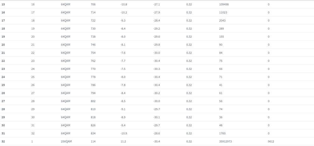

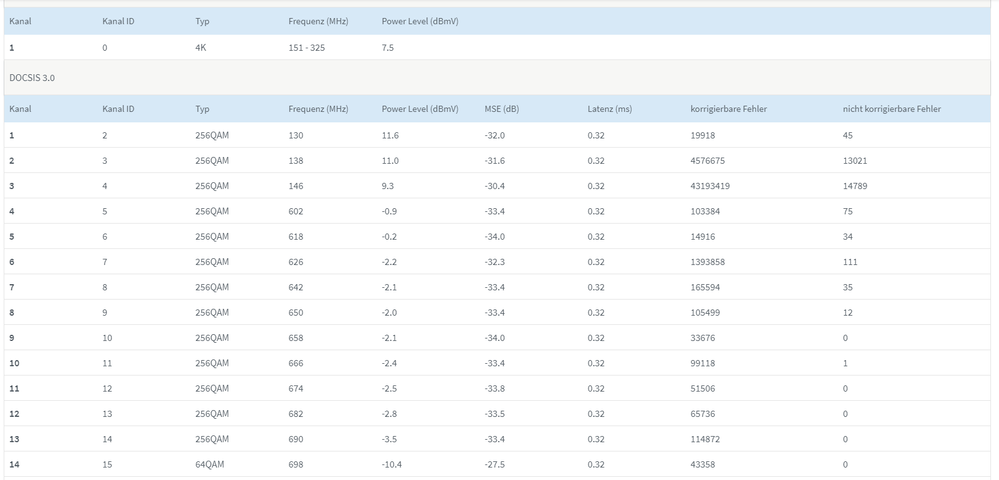

Hier sind die Bilder, ich hoffe das passt.f5772ba890124f9df7fccb6398fa7a59.png4d9ab19f2f43a828bf10cee8432492fb.pngf72b37638de98a1d5a9c1846b85a44ff.png
Ein Freund von mir welcher NE 3 Techniker ist hat mir ebenfalls gesagt das diese Werte sehr sehr schlecht sind.

Wo genau sind denn 10DB zuwenig?
bei QAM 256 sollten die Werte bei 40dB sein, du hast 27 ,auf QAM 64 sollten sie um die 36db haben
Im Upload sollte alle auf QAM 64 laufen
ich hatte eine Fritzbox6490, die ist bei QAM 64 29 db in eine Bootschleifen gegangen weil sie keine Kanäle gefunden hat!

https://www.vodafonekabelforum.de/download/file.php?id=2563&mode=view
so sollten sie ausschaun, kommt auch wieder drauf an wie sie ins Haus kommen!
