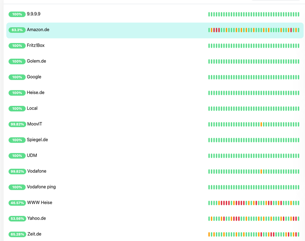

Kann ich bestätigen - ich habe das gleiche Probleme auch seit einigen Tagen. Komischerweise kann ich einzelne Webseite ohne Ausfälle erreichen und bei anderen mit 50% Ausfall - ich habe mal ein Monitoring eingerichtet.
