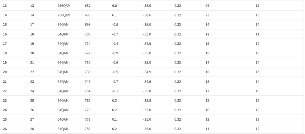

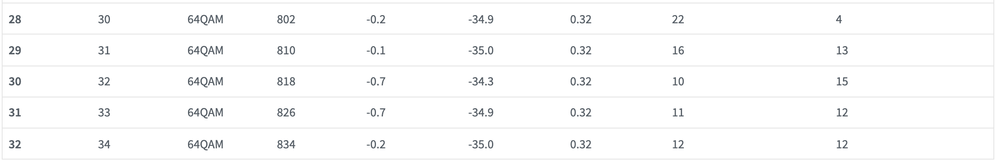

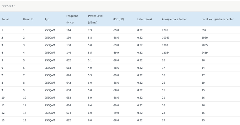

Hallo seid letzte Woche Mittwoch/Donnerstag streten massive Störung auf. Der Durchsatz ist stark reduziert und schwankt sehr (Upload & Download). Wenn ich die Fritzbox neustarte, funktioniert es kurzzeitig (gefühlt).
  • In welchem Bundesland wohnst Du? Sende bitte auch die Postleitzahl (Niedersachsen, 49179)
  • Welchen Vertrag hast Du? (z.B. Internet + Telefon 100) Red Business Internet & Phone 200 Cable
  • Welches Modem/ Router nutzt Du? (z.B. Hitron) Fritzbox 6591
  • Nutzt Du ein Leih-Gerät von uns oder hast Du ein eigenes Gerät? Leihgerät
  • Welcher Fehler tritt auf? (Geschwindigkeit zu gering; Packetloss) Schick dazu auch Screenshots von Speedtests (mit Datum und Uhrzeit) und Tracerts/ Pingplotter-Messungen bei Packetloss oder Ping-Problemen Komme nicht auf die Speedtest Seite, wenn das Problem vorhanden ist.
  • Wie ist Dein Endgerät mit dem Modem verbunden? (LAN; WLAN; zusätzlicher Router; PowerLAN) LAN
  • Welchen Browser verwendest Du normalerweise? (z.B. Firefox)  Firefox, Chrome
  • Welches Betriebssystem hast Du auf Deinem Rechner? (z.B. Windows) MacOSX, Windows
  • Beginn und Zeitraum der Störung (z.B: seit Anfang April; nur am Abend) letzte Woche
Screenshot 2021-08-25 at 12.26.18.pngScreenshot 2021-08-25 at 12.26.11.pngScreenshot 2021-08-25 at 12.26.03.pngScreenshot 2021-08-25 at 12.25.45.pngScreenshot 2021-08-25 at 12.25.29.png

An Deinem Anschluss sind mehrere Frequenzwechsel im Upstream zu sehen, was zu Aussetzern führen kann.
Der Technikereinsatz ist generelle kostenfrei, es sei denn die Störung wird durch Deine Endgeräte oder die eigene Verkabelung verursacht. Beides halte ich aktuell für ausgeschlossen.
