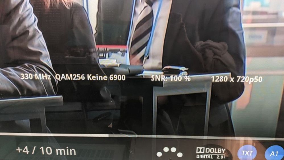

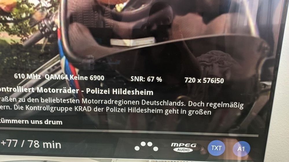

Eventuell passt ja die frequenzabhängige Verstärkung/Entzerrung auch nicht mehr (330MHz = 100%, 610MHz =  67%):

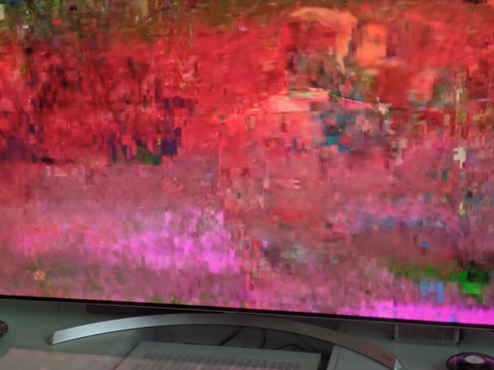

So sieht es dann aus, wenn der Fehler mal wieder zuschlägt:

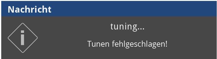

Oder das Signal ist sogar zu schwach, um überhaupt noch etwas zu empfangen:

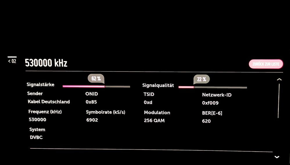

Hier mal noch ein Bild vom internen TV-Tuner, auf dem ist neben der Signalstärke auch die Signalqualität zu sehen:
Der Verlauf entspricht einer Badewannenkurve:
- niedrige Frequenzen 100%
- 522...546MHz siehe Bild, mit Fehlerraten auch mal >1000
- ab da wieder besser mit 80%
Also irgendetwas passt da in dem Frequenzbereich nicht aus meiner Sicht.
