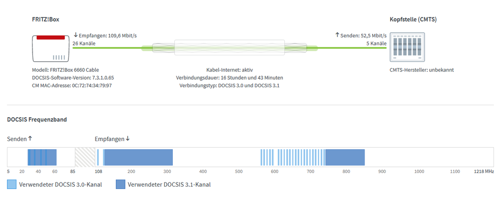

Router läuft seit 12.02. Mitternacht. Ich hatte bis dato keine MMD in der Wohnung (komplett alles unter 900MHZ geblockt).
Jetzt habe ich eine Axing 961-12K und das Kabel bis zum Verstärker wurde auch neu gezogen. Router hat auch prompt auf neue FritzOS aktualisiert und sämtliche Speedtests bescheinigen mir volle Leistung. 👍
Ich bin mir aber nicht sicher, dass da alles richtig ist.🙄  Könnte jemand ein Auge drauf werfen und mir sagen, ob ich wieder einen Techniker rufen sollte. Diese Woche soll die Rufnummermitnahme stattfinden und Vodafone sagte, ich soll meine Box anklemmen und abwarten. 🤔
Danke schon mal.

dann baust es jetzt zurück und holst dir einen Fachmann!
und wer hat die Dose installiert, das Kabel gezogen und den Verstärker eingepegelt?
du selbst oder ein Techniker?
PS:  bei der "Axing 961-12K" handelt es sich übrigens um eine Durchgangsdose, geht denn der Strang nach der Dose noch weiter?

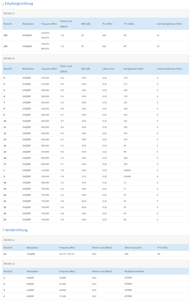

Die dBmV Werte bei 114.000 und 130.000 Mhz und den DOCSIS 3.1 der DS Kanäle sind zu niedrig.
Außerdem sind deine dBmV Werte der US-Kanäle viel zu hoch.
Einfach so eine Dose dranhängen ist nicht. Die muss schon die richtige Anschlussdämpfung haben und richtig eingepegelt werden.
Gruß Kurt
Nach der Dose kommt nichts. Also auf der Dose ist nur das Kabel zum Hausverteiler. Ich hab nur den Router an die Dose angeschlossen und geschaut ob der Router endlich den Anschluss findet. Nach Feierabend noch die Werte reingestellt weil ich die 100K Fehler auf Kanal ID 1 u. 2 merkwürdig fand und nicht korrigierbare Fehler auf Empfangsrichtung hatte. Das hatte ich mal auf einer DSL Fritz bevor die anfing zu spinnen.
dann ist das schonmal der falsche Dosentyp und die Dämpfung stimmt wahrscheinlich auch nicht
ich schließe mich daher dem Tipp von @Menne99 an
PS: man kann sich auch ordentlich Ärger einhandeln, wenn man selber an BK Anlagen rumfummelt ohne die geringste Ahnung zu haben was man da tut
