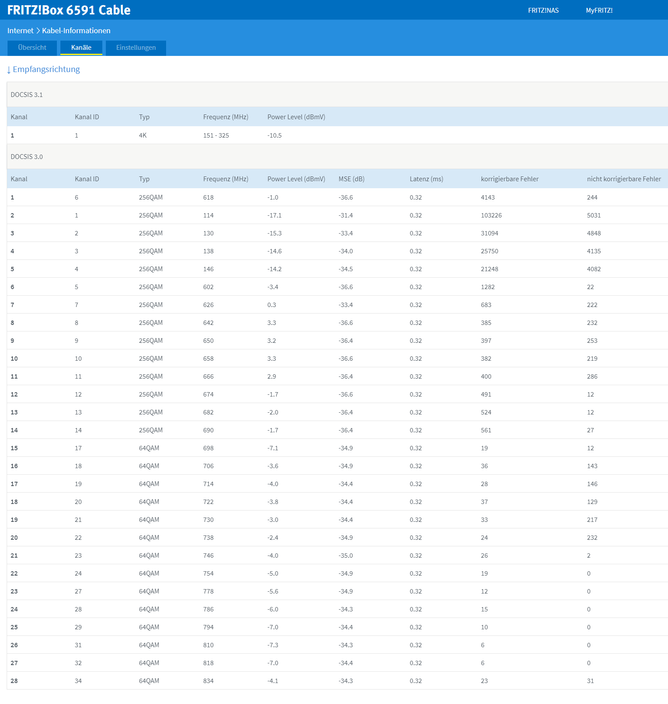

Mit Blick auf die Kanalübersicht auf meiner Fritz!Box sehe ich, dass es oft zu unfassbar vielen Fehlern auf den Kanälen kommt. Zunächst wenige, dann sehr viele korrigierbare und dann auch tausende bis hundertausende nicht korrigierbare. Dann scheint nichts mehr zu gehen und die Verbindung bricht zusammen. Im Anhang ein Screenshot von heute morgen:Screenshot 2022-06-20 115738.png

Die Schwitzbox ist es eher nicht. Leider fehlen die Pegel in Senderichtung.
Der Power Level bei einigen QAM256 Kanälen sind nicht ok.
Mehr anzeigen
Bitte das Koaxkabel Dose - Schwitzbox auf festen Sitz und Knickstellen prüfen. Knicke sind ganz schlecht.

Bitte den Docsis Pegel im Upstream posten. So wie ich das sehe, muss gepegelt werden. Die Abbrüche werden zu 99% vom Upstream verursacht, deren Pegel man nicht kennt, oder vom OFDMA.

Den Verstärker einstellen . Die Vorgaben findest du bereits im Anhang.

bei dir sind einige Pegel im Download ausser Toleranz, ohne Techniker vor Ort der den Anschluss prüft und die Werte korrigiert wird das nichts, ruf den Kundenservice an die sollen einen Techniker schicken.

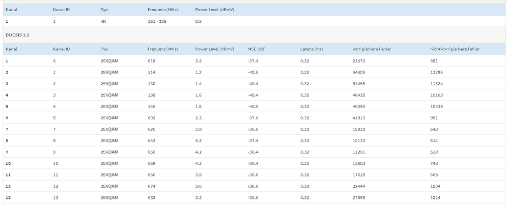

@Kieferer Ich habe eben gerade mal remote Screenshots remote von der Fritzbox genommen. Jetzt sind die Infos komplett.
Empfangsrichtung:

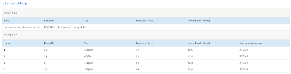

Senderichtung:

Die Pegel im Upstream sind OK, jedoch ist deine Modulation, trotz deaktivierten OFDMA, schlecht.
Mehr anzeigen
Alle Kanäle sollten mit 64QAM modulieren.
Hier wird sehr gerne von einem Rückwegstörer berichtet. Vielleicht bekommt der Service es mit dem Pegeln hin.

Mal kurz als Rückmeldung. Ich hatte heute Morgen einen Service-Techniker im Haus, der bereits wusste, was wohl los sei. In unserer Umgebung gibt es eine Störeinstrahlung, die noch lokalisiert werden muss. Das iszt gemeldet und wird die Tage behoben. Bei uns kam hinzu, dass das Hauptanschlusskabel in der Dose locker war.
Ich hoffe jetzt, dass der Anschluss dadurch und durch die weitere Entfernung der Störstrahlung endlich wieder stabiler wird.
