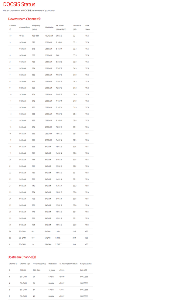

Kurtler
Poste mal ein Screenshot deiner Signalwerte - DOCSIS Status des Routers.
Gruß Kurt
FG
Kurtler
Einige SNR/MER Werte sind sehr niedrig.
Da es hier im Forum seit August 2022 keinen Support mehr gibt, kannst du es nur über die folgenden Kontaktwege probieren, dass sich jemand von VF deine Leitung näher anschaut.
