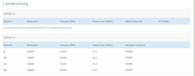

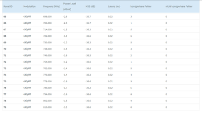

Naja ich hoffe folgendes ist richtig:
User444_0-1709823110036.pngUser444_1-1709823114710.pngUser444_2-1709823120732.pngUser444_3-1709823126107.png

Die dBuV Werte der Sendekanäle sind zu hoch. Außerdem fehlt dir der DOCSIS 3.1.
Ein Kanal läuft nur auf 16QAM, was auf ein Problem (Rückwegstörer) hindeuten könnte. Beobachte mal, ob mehrere Kanäle unter 64QAM gehen.
Gruß Kurt
