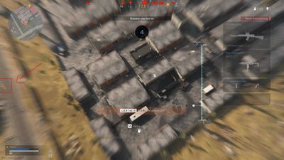

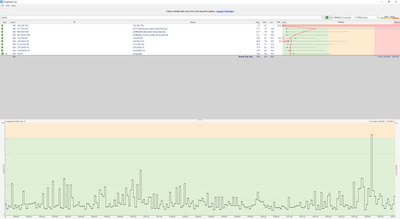

Zu Analysezwecken habe ich Tests durchgeführt und aufgezeichnet. In CoD Warzone wird in jeder Runde auf der linken Seite das Verbindungsproblem-Symbol (Paket-Burst) angezeigt (siehe Screenshot). Ich habe mit der Software GlassWire nach Start einer Runde die IP Adresse des Spielservers der Runde anzeigen lassen und anschließend per PingPlotter eine Aufzeichnung durchgeführt.
Parallel zu der Anzeige des Verbindungsproblem-Symbols wurde im PingPlotter Packet-Loss dargestellt (siehe Screenshots).
Fehlersymbol in CoD WarzoneFehlersymbol in CoD WarzonePingPlotter Runde 1PingPlotter Runde 1PingPlotter Runde 2PingPlotter Runde 2

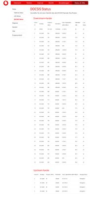

  • Lade dazu noch einen Screenshot von den Signalwerten hoch. Diese findest Du in der Benutzeroberfläche Deines Kabelrouters über 192.168.0.1 bzw. über 192.168.178.1 bei der Fritzbox.Modem-WerteModem-Werte

Als Ergänzung zu meinem letzten Beitrag hier ein neuer Screenshot der DOCSIS Werte (der alte Screenshot war leider etwas verpixelt).
Freundliche Grüße
MajorP93
DOCSIS WerteDOCSIS Werte

Anbei eine PingPlotter Aufzeichnung, die ich über 10 Minuten aufgezeichnet habe genau zu dem Zeitpunkt der Störung.
PingPlotterPingPlotter
ERFD
Hallo MajorP93,
kam denn bei irgendeinem Test auf die gewählten IPs auch mal ein Paket bei dem Server an? Die Vermutung liegt nahe, dass dies gewollt gedroppt wird 😉 Die Adressen erreichst Du von keinem Anschluss auf diesem Planeten. Somit ist der Test leider unbrauchbar 😞 Du kannst dazu gern die Tests Heise als dezentralen Server nutzen. Die grüne Fläche nach dem Router ist unser Netz.
Die Auslastung in Deinem Bereich auf den Upstreams ist mit unter sehr hoch. Offenbar kommt es daher. Ist das Problem 24/7? Lass mal bitte einen Test zu google hier am Morgen und am Abend, wenn das Problem aktuell ist. Oder halt einen Server der erreichbar ist.

Du hast Recht, die gewählten Ziel-Server droppen Ping-Anfragen. Das war mir im PingPlotter nicht aufgefallen, da ich mit dem Tool erst seit kurzem arbeite.
Ich halte die Tests dennoch nicht für unbrauchbar, da es auf der Strecke zum Ziel auch bereits bei einigen Hops zu Paketverlust gekommen ist, wie den Screenshots entnommen werden kann.
