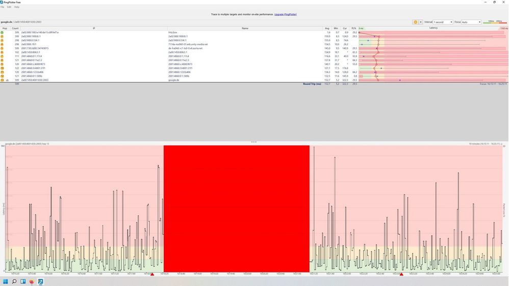

Beispiele des Problems in Pingplotter visualisiert:
19.12.2021, 17:57 - Ständige Pingspikes bis über 1000 ms über mehrere Stunden.

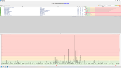

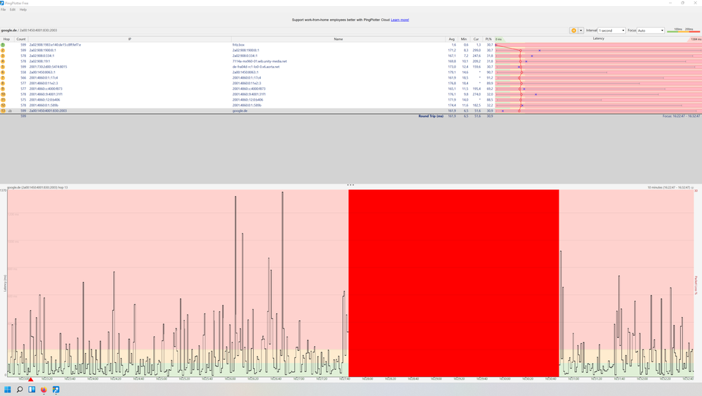

In den meisten Fällen lässt sich das Problem nicht via Routerneustart beheben, in seltenen Fällen hilft es aber auch. Hier beide Beispiele vom 09.01.2022:
Die Probleme um 15:15 Uhr ließen sich durch einen Routerneustart beheben:
Um 19:15 Uhr hilft der Neustart am selben Tag dagegen nichts.

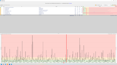

Zu "guten" Zeiten sieht der Pingverlauf wie folgt aus (Beispiel vom 11.01.2022, 12:47 Uhr). Es treten regelmäßige Spikes auf, die es früher nicht gegeben hat, die aber noch keine Beeinträchtigung zur Folge haben.

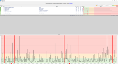

Früher oder später tauchen dann höhere Pingspikes auf (Beispiel vom 11.01.2022, 13:05 Uhr):
Diese steigern sich dann häufig noch weiter und ebben in manchen Fällen dann aber auch schnell wieder ab (Beispiel vom 11.01.2022, 13:13 Uhr):

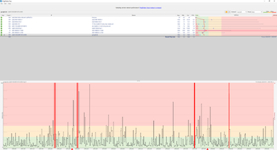

Die Spikes halten aber auch regelmäßig längere Zeit an. Besonders auffällig ist das abends. Ob das aber mit der Tageszeit zutun hat kann ich nicht sagen, da meine Hauptnutzungszeit abends und nicht Vor- oder Nachmittags liegt. Im folgenden Beispiel vom 10.01.2022 treten die Spikes ständig von 20:30 bis 22:13 Uhr auf, zwischenzeitlich ist es mal kurz besser.
