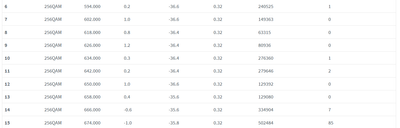

poste mal einen Screenshot  deiner Signalpegel, dann kann man dir vlt helfen.
Moin ist es das hier?
beim DOCSIS 3.0 kann man noch weit runterscrollen 😕

Du musst schon alle DS und US-Kanäle posten.
Gruß Kurt
Alle in Empfangsrichtung (Senderichtung folgt)
Senderichtung @Kurtler @AdlerAuge kenne mich leider nicht so aus Sorry ^^
Kurtler
Die MSE Werte sind teilweise sehr niedrig, außerdem sind auf 114.000 und 130.000 MHz, die Fehler zu hoch.

melde eine Störung Modemwerte total aus der Toleranz, und sorge für Zugang zum Keller, Wohnungen, Hausmeister usw bescheid geben!
