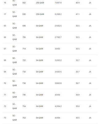

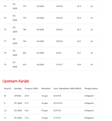

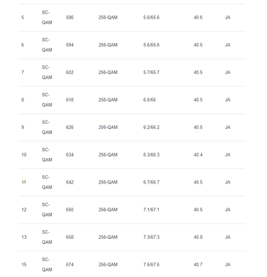

Docsis Status posten aus dem Modem, alle als Screen!
Der glubb is a Depp
Joerg7
Digitalisierer
Digitalisierer
Gerne, hier die Screens:
Joerg7_0-1722252147715.pngJoerg7_1-1722252165098.pngJoerg7_2-1722252178070.pngJoerg7_3-1722252192219.png

du hast nen Rückwegstörer melde diesen, sieht mal das die Uploadkänale auf QAM  16 laufen , schau mal ob die QAM 4/8 springen!
normal ist QAM 64!

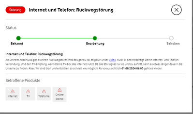

OK laut VF wissen die das bereits..
Leider immer noch nicht  besser.
aktuell nur 2 Rückkanäle im Modem registriert. Internet fast nicht nutzbar.
wartezeit in der Hotline 85min
Ich weiss nicht was ich noch tun soll.
