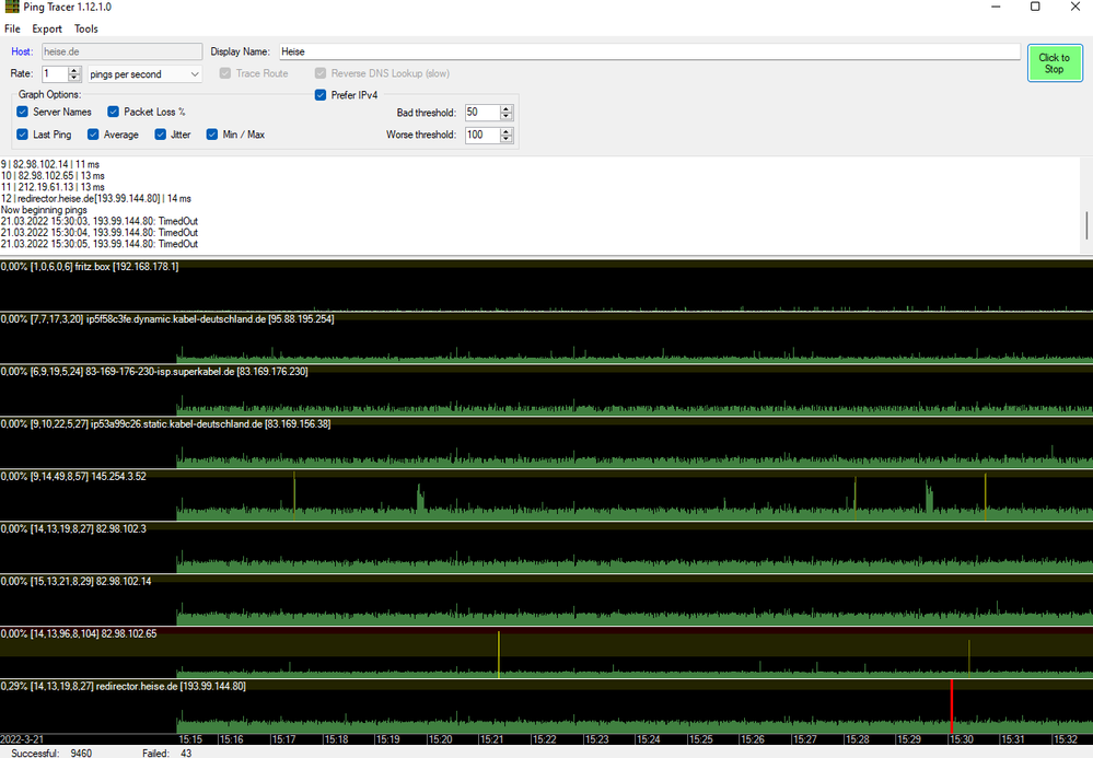

Ständig Verbindungsabbrüche und Störung - letzter Versuch
Empathy00
Guten Tag,
Da der Service per Telefon und teilweise auch Twitter zu Wünschen übrig lässt, letzter Versuch nun hier im Forum.  Wir haben seit letztem Jahr ständig Probleme mit dem Anschluss. Es wird immer schlimmer.  Die Leitung ist ständig nahezu unbrauchbar zum streamen oder zocken.
1, 2 bis 3 mal im Jahr kommt der Techniker und tauscht etwas aus oder dreht am Verstärker rum,  oder es gibt ein neues Kabel. Mit dem Hinweis:  "Die Leitungen sind eben alt"  (Der Router wurde noch nicht ausgetauscht).
Wenn der Down oder Upload mal nicht einbricht, was nur teilweise durch einen Neustart des Routers zu beheben ist, dann setzt die Verbindung in Online-Spielen immer wieder aus und man wird aus der Session gekickt.  Im voraus: Nein, die Server sind nicht anpingbar mit dem Ping Plotter.
Seit einigen Tagen hat ist der Höhepunkt erreicht. Meist in den Abendstunden.  Am liebsten würde ich den Anschluss sofort kündigen, aber leider sind wir noch bis August hier festgenagelt.
Falls wir das hier nicht lösen können,  übergebe ich die Sache dem Rechtsanwalt, weil ich hab bald keine Nerven mehr mit dem Anschluss.   Hänge wieder Screens vom Router an:

Empathy00
  • In welchem Bundesland wohnst Du? 67659 Kaiserslautern
  • Welchen Vertrag hast Du? Red Internet & Phone Business 500 Cable
  • Welches Modem/ Router nutzt Du? FritzBox 6591 Cable
  • Nutzt Du ein Leih-Gerät von uns oder hast Du ein eigenes Gerät?  Leih-Gerät
  • Welcher Fehler tritt auf?   instabile Verbindung, Abbrüche,  Geschwindigkeit z.Z fullspeed
  • Wie ist Dein Endgerät mit dem Modem verbunden?   Lan  ( Haupt- PC )
  • Welchen Browser verwendest Du normalerweise? Firefox 98.0.1  (64bit)
  • Welches Betriebssystem hast Du auf Deinem Rechner? Windows 11  21H2
  • Beginn und Zeitraum der Störung (z.B: seit Anfang April; nur am Abend)
  • Lade dazu noch einen Screenshot von den Signalwerten hoch. Diese findest Du in der Benutzeroberfläche Deines Kabelrouters über 192.168.0.1 bzw. über 192.168.178.1 bei der Fritzbox.  - siehe Beitrag
  • Welche Maßnahmen wurden durch die Störungshotline (erreichbar unter 0800-5266625 für Vodafone Kabel Deutschland bzw. 0221/46619100 für Vodafone West) durchgeführt?  -  keine - außer geh auf die Vodafone Seite und erstelle einen Speedtest

Danke für den sehr ausführlichen Beitrag und deine Unterstützung   @Kieferer   Einiges ist mir bewusst, anderes hat mein Wissen ergänzt.  Die Kanäle sind komplett.  Die Fritze habe ich gestern - testweise - auf die Werksteinstellungen zurückgesetzt, aber bis auf 32 Kanäle ist nahezu alles unverändert.
Nachfolgend ein paar weitere Informationen:
npferf.pngping tracer - heise.pngabcdef- ping-tracer.pngmittag.pngAbend -  17 uhr 30.pngipv6.png
Mittlerweile sieht man hier auch - zeitweise- sehr deutlich Down- und Uploadeinbrüche bei den "Single"-Connections Speedtest.net - Tests.  Ist das ein Hinweis?  Mit Iperf kann ich jetzt auf die Schnelle nicht dienen, müsste ich mich näher einlesen.  Wie und wo genau aufsetzen / ausführen.

Dein OFDMA arbeitet nicht richtig, dazu bräuchte ich die kompletten Pegel Down/Upstream. Auch erkennbar im Singlespeed sowie chip.de
Losses von VF Routen ( Hop2-4) hast du keine, der loss nach Heise mit o.29%
Da du losses haben sollst, führe einen MTR Test für 30Minuten nach heise.de durch.

Hat sich überschnitten.  Dieses Diagramm meinst Du?
Heise folgt.
Alles gut, ich hatte nach dem posten bemerkt das du schon alle Infos gegeben hattest. Meinen Fehler eingestehend habe ich das bereits gepostete durchgestrichen und mich entschuldigt.
Wir haben alle Daten. Die Pegel sind OK, der OFDMA will nicht so recht.
Falls der OFDMA richtig arbeitet:
  • kein Unterschied im Upload zwischen Single- und Mulispeed
  • Keine "Rampe" oder zögerlicher Anstieg im Upload
Weder in den Speedtests noch im Verlauf ist der Upload ok.
Da mußt VF ansetzen und als guter Kunde solltest du das prüfen.
Da ich nicht an meinem Rechner sitze, muß ich dir die iperf Anleitung später schicken.
Sieht wohl soweit in Ordnung aus.  Paketloss nicht vorhanden.   Hoffe ich bekomme hier bald eine Antwort von Vodafone.
