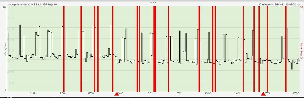

ich arbeite über Citrix im Home Office. Ich habe immer wieder kurze Aussetzer. Die Verbindung friert ein für 2-5 sekunden, beruhigt sich kurz und nach ca. 30sek passiert es erneut.
Bei meinen Arbeitskollegen funktioniert das Arbeiten über Citrix tadellos. Es sind auch Verbindungsabbrüche beim normalen surfen merkbar. Ein Google Link wird aufgerufen - Seite mit Verbindung unterbrochen erscheint - Dann läd die Seite nach ca 3 sek.
Zudem kommt der Upload auf "nur" 5mbit im dauer Upload. Spikes gehen ab und zu auf 20mbit. Das war schon mal anders. Da gingen die kompletten 50mbit zuverlässig.
Ich habe den Vertrag Cable Max 1000 und einen Router CGA4233DE. Mein Rechner ist mit dem Router per LAN-Kabel verbunden. Habe bereits den Bridged Modus deaktiviert um meine dahinter liegende Infrastruktur auszuschließen.
Anbei ein Auszug aus PingPlotter.

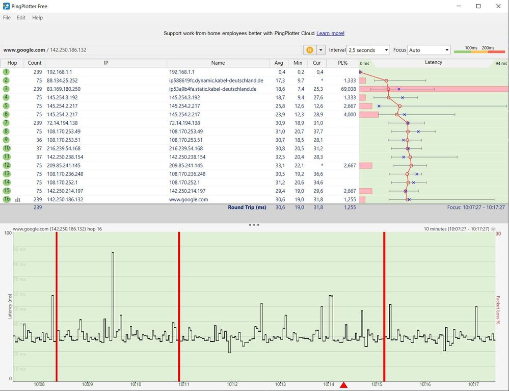

Gestern war ein Techniker vor Ort und konnte nicht viel feststellen. Es wurde "nur" die Vodafone Box getauscht... Resultat, es wurde etwas besser aber keine Vollständige Lösung. Die Paketverlusste sind immer noch da und ein Arbeiten über citrix ist kaum möglich. Hilfe. Hotline schickt erneut einen Techniker.

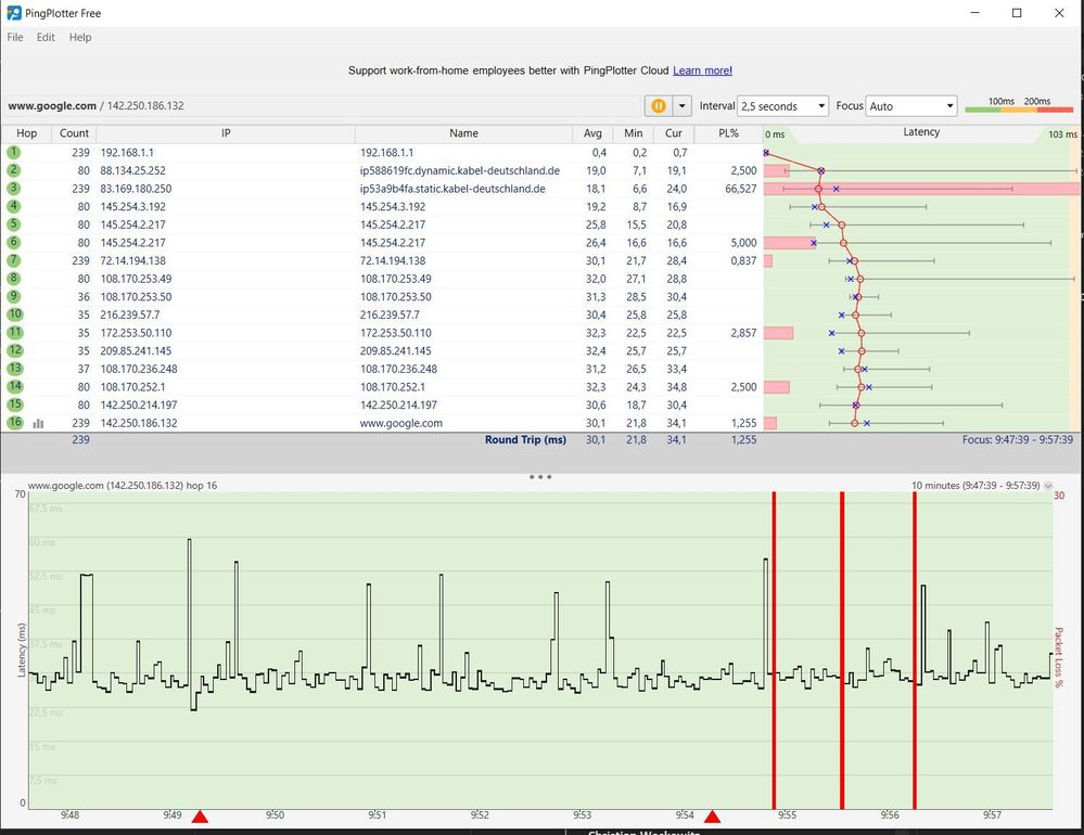

  • Welcher Fehler tritt auf? (Geschwindigkeit zu gering; Packetloss) Schicke dazu auch Screenshots von Speedtests (mit Datum und Uhrzeit) und Tracerts/ Pingplotter-Messungen bei Packetloss oder Ping-Problemen Packetloss siehe Bilder

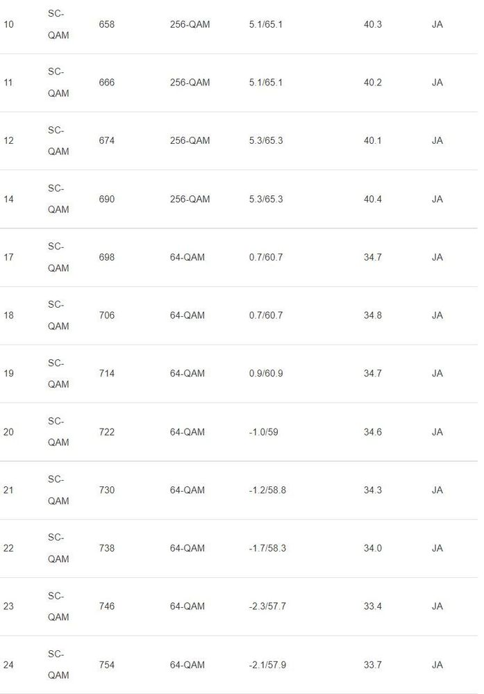

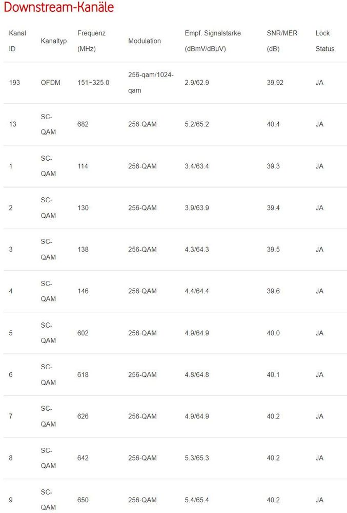

Im Grunde sieht Dein Anschluss gar nicht so verkehrt aus, allerdings sind die Timeouts an Deinem Anschluss erhöht.

den Techniker für Montag habe ich leider abgesagt, da am Montag Morgen alles gut war... Dann kamen die Paketverluste aber wieder.
Ich kann mir aktuell auch nicht vorstellen, das es nur an meinem Anschluss (15517) ist. Denn ich habe einen weiteren Kabelanschluss (Business) in Beeskow 15848 an dem genau die gleichen Probleme sind. Dort ist es aber nicht so extrem mit den Pakeverlusten und deshalb habe ich noch nicht die Hotline angerufen.
Aktuell scheint mir das Problem Netzseitig was intern mal geprüft werden sollte.
Heute an meinem Anschluss 15517 waren von 06:00 - 08:30 Uhr keine Probleme und jetzt gehts wieder los.
