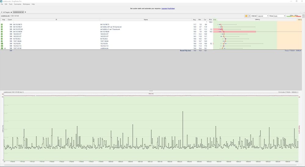

Test-1 vom 26.11.21

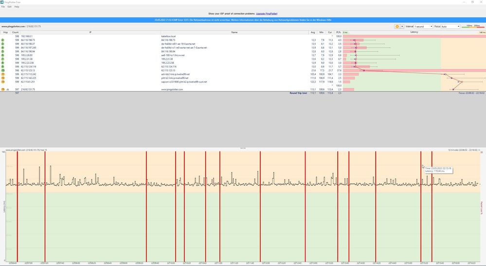

Test2 vom 04.12.21

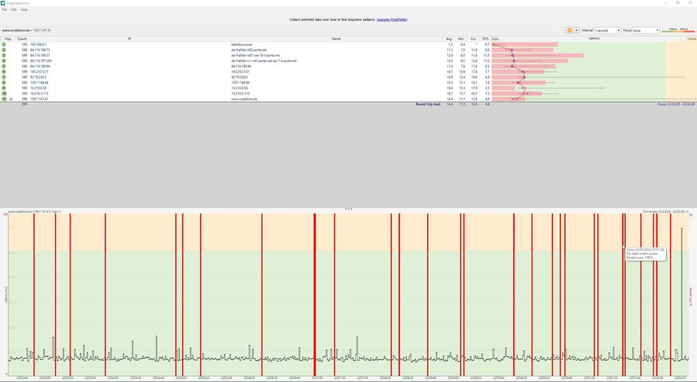

Hier mal ein paar Bilder von gestern.
23.05.22
23.05.22
Danach musste ich den Router neustarten damit es sich wieder etwas normalisiert. Aber selbst dann wie Sie sehen ständig rote Balken... So kann man nicht einmal auf Webseiten surfen und ich sehe auch nicht ein jedesmal auf meine mobilen Daten auszuweichen damit ich irgendwas dringendes erledigen kann!!
