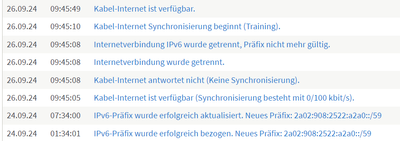

Ich kann kein klares Muster erkennen. Wir merken es eigentlich immer _vor_ der Fritzbox. Sprich: Internet ist weg, Teams-Meeting bricht ab, ect. Unifi UDM zeigt "No connection to your ISP". Dennoch zeigt die Fritzbox noch "Kabel: Verbunden".
Erst nach ein paar Minuten dann:

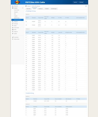

Screenshot der Kanalliste anbei. Ich kann da nichts erkennen, außer dass die Werte für DOCSIS 3.1 eventuell nicht korrekt sind?
Kann natürlich auch sein, dass die Werte jetzt nach Neu-Verbindung erst mal okay sind.

Die Signalpegel sind so weit in Ordnung.
