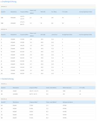

Hallo zusammen,
ich habe regelmäßig für meist 30-60min einen extremen Paketverlust im Upload von bis zu 60%.
Speedtest ist meist unauffällig mit perfekten Geschwindigkeiten, teilweise aber dann auch mit extrem niedrigen Upload.
FritzBox wurde bereits vom Vodafone-Support getauscht, hat aber nichts geholfen.
Antennenkabel hab ich auch schon ein neues gekauft mit besserer Abschirmung (135db 75 Ohm).
Kann hier in den Kanälen jemand etwas auffälliges sehen?
Danke schon mal für eure Hilfe!
VG Paul
3 Antworten 3
RobertP
Giga-Genie
Giga-Genie
trat das Problem gerade auf als du die Screenshots gemacht hast?
Ja, zu dem Zeitpunkt trat das Problem auf. Ca. 20 min davor hatte ich den Router neugestartet.
die Signalpegel auf dem Screenshot sind tiptop
