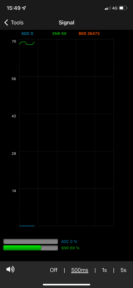

Heute trat erneut das gleiche Fehlerbild wieder auf.
Laut der Messung durch meine Dreambox habe ich auf Sat1 SD: einen SNR von 69 und BER von 36473 und einhergehend auch massive Bildstörungen und Tonaussetzer.

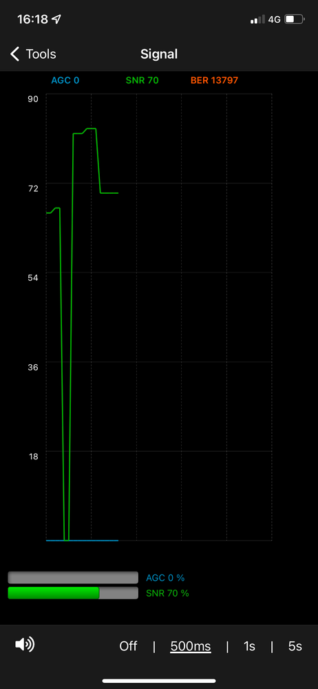

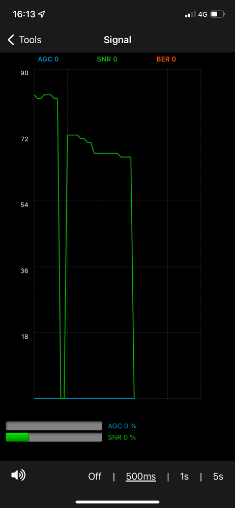

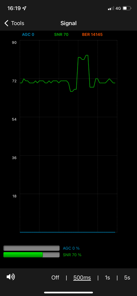

Hier mal Bilder der Signaldarstelung aus der Dreambox (Sender steht jeweild darunter):

@prg: eRemote/Pro?
Wenn ich das so bei mir ansehe mit ner VU+, der AGC liegt da nicht bei 0 sondern stabil bei 95.
Da scheint was mit dem Pegel nicht hinzuhauen.

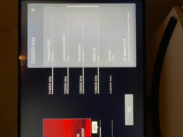

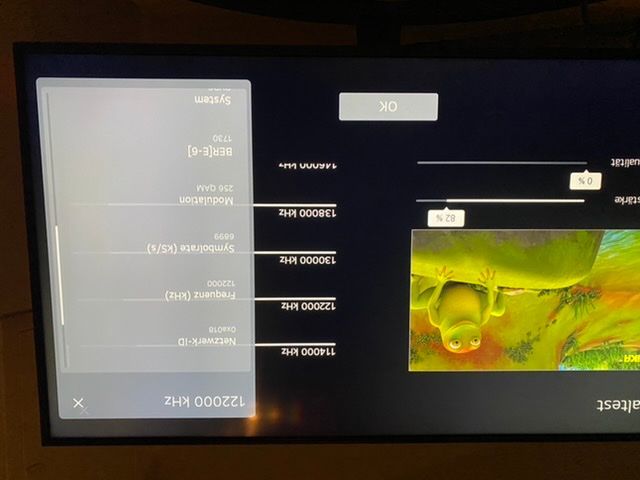

Hier mal die Screenshots vom direkt angeschlossenen Zweit-TV. Sorry, die Bilder stehen leider auf dem Kopf, obwohl sie im iPhone richtig dargestellt werden.

@prg: Danke dir für die Fotos.
Die scheinen meinen Verdacht zu bestätigen das da was mit dem Pegel (Signalstärke) nicht hinhaut.
Gut zu erkennen, unter den TV Bild die Anzeige dafür, 122 Mhz mit 82%  weniger Pegel als bei 138 Mhz mit 90%.
Daraus dürfte sich keine gute Signalqualität ergeben, bei 122 Mhz liegt die ja bei 0. Und auch die Angabe für den BER welche 4stellig ist zeugt von Bildfehlern, da sollte ne 0 stehen.
