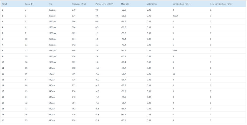

Hier die Werte:
Kanal 2 und 3 haben ja schon einiges an Fehlern, aber als Laie kann ich da natürlich wenig Schlüsse ziehen ^^
du musst schon alle posten !

Das sind eigentlich alle - oder gibt es noch eine andere Stelle als die 'Kabel-Informationen'?
Kanal 19 bis 32 fehlt noch!

20 ist unter der transparenten 'Aktualisieren'-Leiste, 21 bis 32 habe ich allerdings nirgends angezeigt? O_o
Muss es die wirklich immer geben, oder gibt es die nur in bestimmten Konstellationen?
Ich habe die Fritzbox 6490 und einen 400mbit Vertrag, falls es da Unterschiede gibt.
ok die 6490 kann nur 24, und 4 gehn für TV drauf passt, der 20. mit 30db ist schon fast zu niedrig, guck mal ob der unter 30 fällt

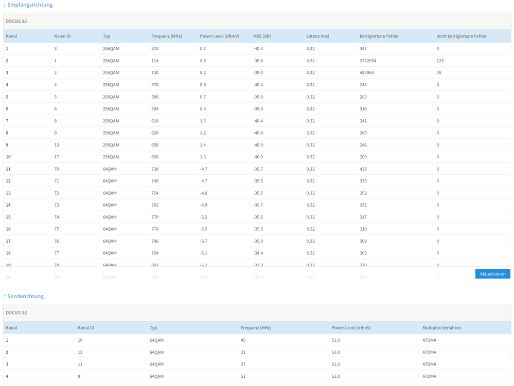

So, grade war das Internet mal wieder weg, in der Fritzbox sah das dann so aus:
Ich weiß zwar nicht, was das zu bedeuten hat, aber gut kann das wohl eher nicht sein 😄
Nach Neustart sieht es dann so aus:
