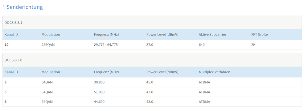

Dies ist von jetzt gerade
Dies ist von gestern Abend, 18:47 Uhr

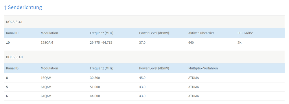

 Und dies war exakt eine Minute später um 18:48 Uhr
