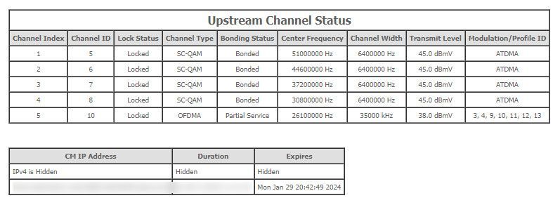

seit heute habe ich immer wieder Abbrüche bei der Internetverbindung. Nutze als Modem ein Technicolor TC4400 und dahinter eine Unifi UDM Pro. Es passiert alle paar Minuten. Habe schon mehrmals alle Geräte Stromlos gemacht, leider ohne Erfolg. Auf dem Technicolor TC 4400 ist die aktuellste Firmware drauf (70.12.44).
Hier mal die Werte, vielleicht erkennt jemand was. Wenn ich mit der UDM Pro auch die Internet Leitung messe kommen oft schlechte Werte, vor allem beim Upload und sie meldet mir auch das keine Internetverbindung besteht. Habe eine 1GB Leitung.

ansonsten sehe ich nur ein Problem beim OFDMA
deine Signalpegel sind grundsätzlich top

welchen Aktivierungscode meinst du? An welchem Wert siehst du dass das der OFDMA nicht in Ordnung ist und könnte das verantwortlich dafür sein?
da sollte ebenfalls Bonded stehen
schon möglich, dass die Abbrüche dadurch ausgelöst werden

In den Werten vom Technicolor steht auch jetzt Bonded:
Daran:
Dieser sollte wie die anderen Kanäle auf "Bonded" stehen.
Ich befürchte aber, dass du trotzdem das Vodafone Leihgerät anschließen musst, um eine Störungsmeldung bei Vodafone eröffnen zu können. Vodafone bearbeitet diese mit einem eigenen Kundengerät leider nicht, wen noch ein Leihgerät im Vertrag enthalten/vorhanden ist 😕
