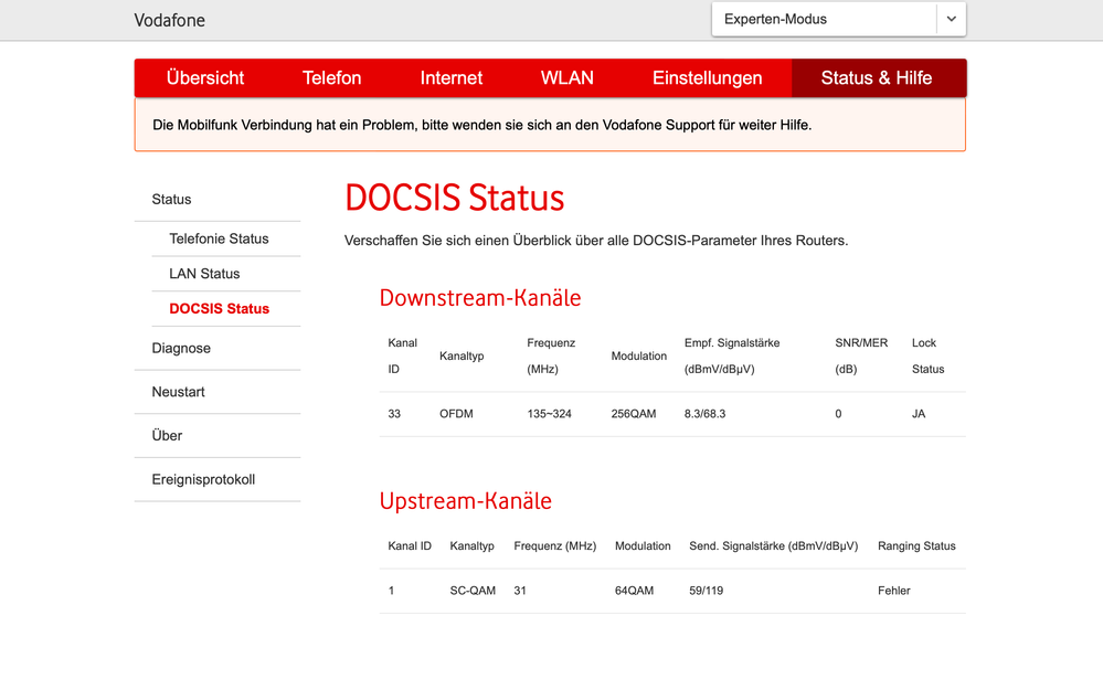

Das Modem ist von Vodafone TG3442DE
Anbei die Parameter des Modems.
die Vodafone Station bekommt kein Signal

Ich habe die Kabel schon mit einem Duspol auf Durchgang geprüft. Habe vom Ausgagang verstärker bis Modem Durchgang.
wenn du die Verkabelung ausschließen kannst, liegt eventuell ein Defekt am Verstärker oder der Vodafone Station vor
