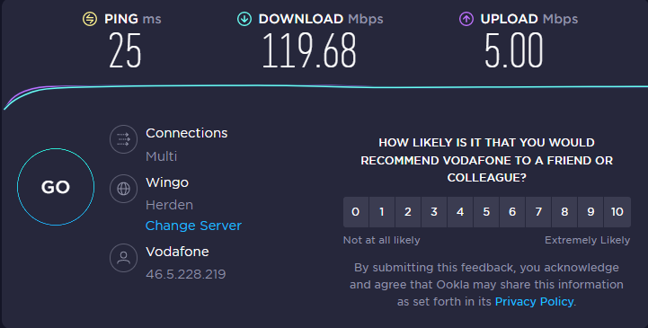

Führe bitte einen Speedtest von speedtest.net durch und poste diesen als Foto
Verbindungsabrüche/Pingspikes haben meist als Ursache einen gestörten Upload.

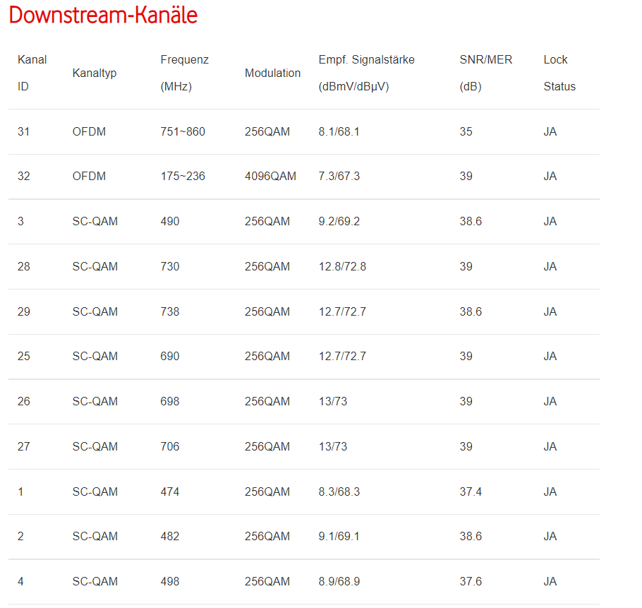

Poste den kompletten Docsispegel als Foto 4tes Icon von rechts.

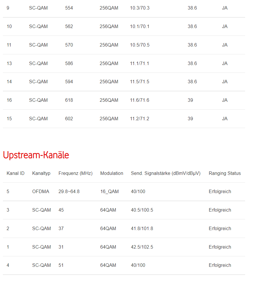

Coby1
anbei noch die Werte vom Speedtest.net.
Docsis habe ich ja oben bereits angehängt.
Brodge Mode, oder nachgelagerter Router habe ich nicht.

Coby1
Gerade noch einen Speedtest laufen lassen. Der sah jetzt so aus:
Sei doch bitte so lieb und poste einmal deine Signalpegel.
Diese findest Du in deinem Router, bei einer Fritzbox wäre dieser unter Internet - Kabel-Informationen und dort der zweite Reiter zu finden.
Dann können wir schon einmal ggf. HF Störungen erkennen.
Vorzugsweise die Signalpegel als Screenshot hochladen.
Coby1
Anbei die Kanalübersicht.
Das sind leider nicht die DOCSIS Kanäle.
