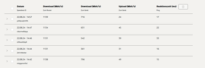

Ich habe meherer Speedtests gemacht, bei Vodafone selbst, bei wieistmeineip, bei der Telekom Seite und alle zeigen ähnliche Ergebnisse. Bei wieistmeineIP kann man den Verlauf sehen und die Schwankungen beim Download und Ping, diese haben teilweise bis zu 2000% angezeigt.

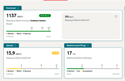

hier sind ein paar Ergebnisse von Speedtests (Vodafone) die ich eben gemacht habe.

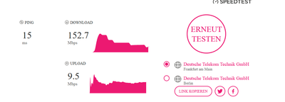

Telekom FFM:
Telekom Berlin:

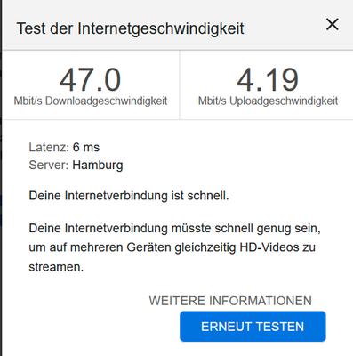

Google:

hier der Überblick:
nochmal einen über vodafone gemacht während ich den Beitrag formuliert habe:
