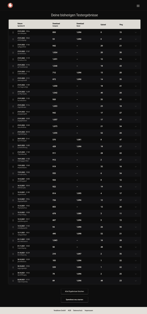

Anbei noch der screenshot meiner speedtest versuche durch eure https://speedtest.vodafone.de/report

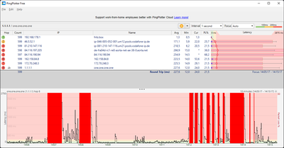

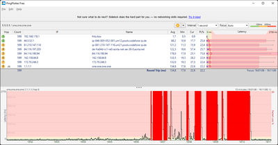

So seit ab ca letzter Woche ist es misserabel geworden:
Durschnittlich über 100ms sehr starke Spitzten auf teilweise 5000ms und selten ab immer wieder mal komplette upstream unterbrüche (ich bekomme noch daten, aber ich kann nichts mehr senden).
Nach ein paar Rests liegt es am nicht oder kaum vorhanden Upload, jedes mal wenn ich versuche etwas hoch zuladen geht die Latenz auf 200ms-1000ms.
Auch die Upload geschwindigkeit kommt selten über 20Mbit/s (Vertraglich 50Mbit/s).
Der Download ist immernoch OK (600-900 Mbit/s)

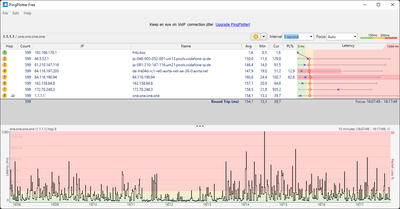

Fank
Aktuell Download fast garnicht mehr vohanden, durch nur minimale Benutztung extrem hohe Latenzen:
Es ist akuell nicht mal mehr möglich Youtube live/Twitch videos zu schauen da die Qualität extrem schlecht ist.

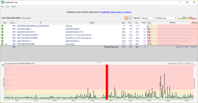

Fank
Hier mit Zeitstempel evtl. hilfreich
Auch hier wieder Download war verfügbar, kein Upload mehr vorhanden.

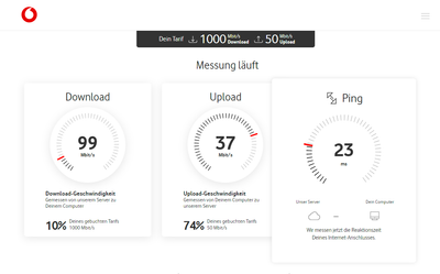

Fank
Hier wieder ein paar, diese sind heute über den kompletten Tag verteilt
Ich nur screenshots gemacht von denen welche über längeren Zeitraum gehen
