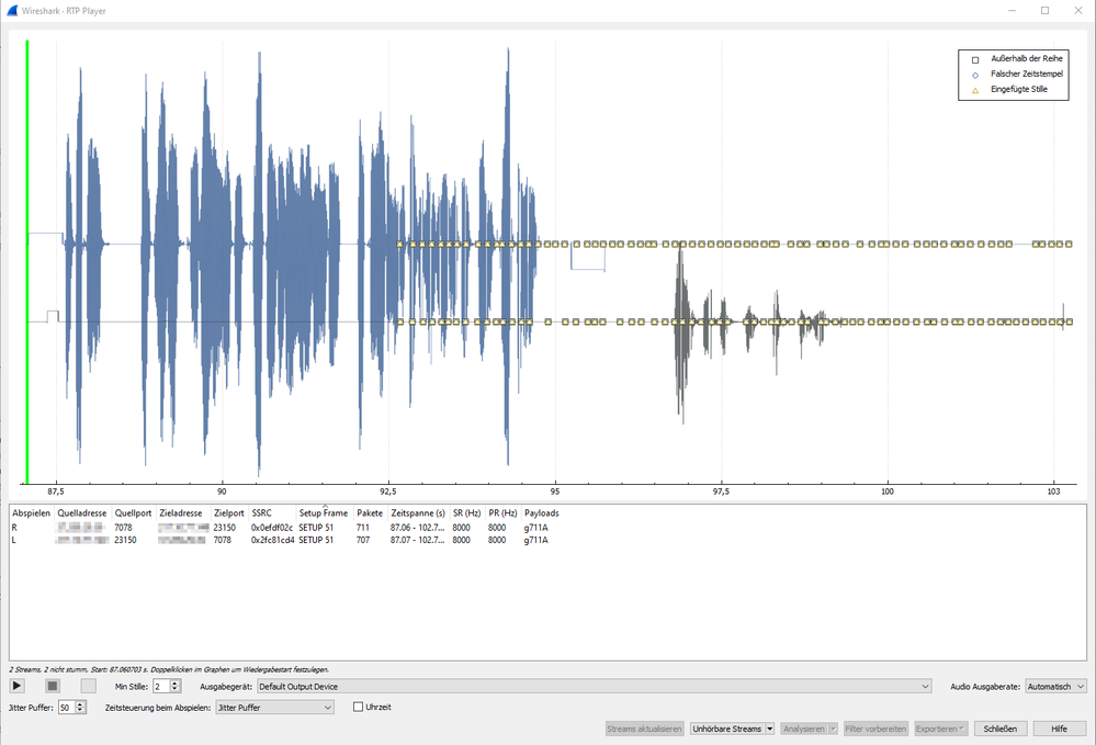

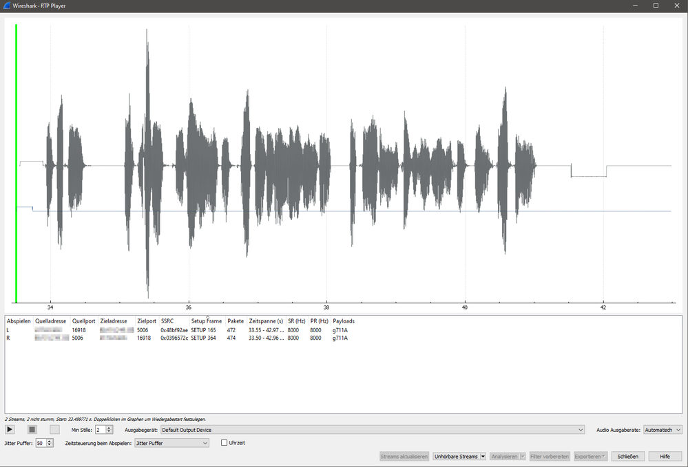

Hallo Wallace,
ich habe heute von meinem Firmentelefon aus (Telekom-Anschluss) einen Mitschnitt über unsere Firmen-Fritzbox im Wireshark-Protokoll angefertigt. Einmal einen Anruf Zuhause über die Vodafone-Rufnummer und einmal über die Sipgate-Rufnummer. Bei beiden Anrufen ging der AB der Fritzbox ran. Man kann beim Vodafone-Anschluss schon sehen, das hier sehr gleichmäßige Jitterdrops und eingefügte Stille vorkommt. Beim Anruf auf der Vodafone-Rufnummer konnte ich den AB nur ganz abgehakt verstehen, wobei der Anruf auf die Sipgate-Rufnummer ganz klar und deutlich war. Anschließend habe ich nochmals mit meiner Tochter Zuhause telefoniert, und bei beiden Gesprächen war ich Zuhause nur sehr abgehakt (Roboterstimme) zu hören.
Bisher haben wir Zuhause alle Anrufer gut verstehen können, nur die anrufenden konnten uns nicht verstehen. Seit heute Morgen ist das auch in die andere Richtung der Fall und zwar auch über die Sipgate-Rufnummer.
Ich habe mal zwei Grafiken aus Wireshark dazu angehängt.
Grüße
Anruf auf Sipgate-Nummer
Anruf auf Vodafone-Nummer

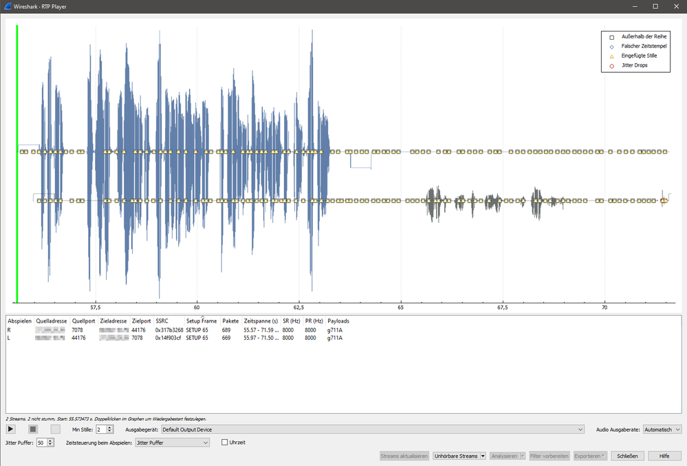

am 30.03.2022 10:46
Hallo Wallace,
hab jetzt noch nochmals 2 Anrufe von der Firma nach Zuhause auf meiner privaten Fritzbox 6690 aufgezeichnet.
Anruf von extern auf Vodafone-Rufnummer (Fritzbox 6690)
Anruf von extern auf Sipgate-Rufnummer (Fritzbox 6690)
Wie man sehen kann, wird auch beim Anruf auf die Sipgate-Rufnummer das Gespräch zunehmend schlechter. Ich tippe hier doch auf ein Problem mit der Leitung.
Falls ich dir irgendwie die Wireshark-Dateien zukommen lasse soll, dann sag bitte Bescheid, wie und wo ich diese hochladen kann.
Grüße
