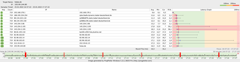

Und das komische ist, diese Lags und Verbindungsabbrüche kommen genau alle 5 Minuten.heise.de.png
Problem besteht schon direkt zum Gateway

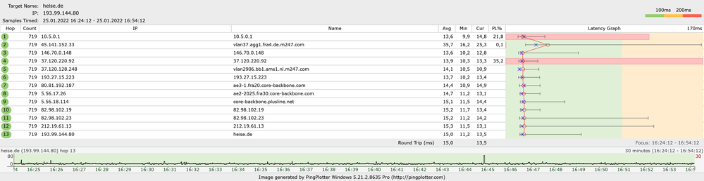

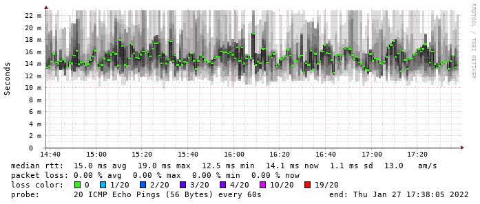

so, gehe ich nun über einen VPN,  gleiche Fritzbox, gleiche Verkabelung, gleich Verstärker, umgehe dadurch nur euer Routing, gibt es keine Probleme. Keine Lags, keine Verbindungsabbrüche., man kann normal Videos schauen, gaming...vpn.heise.de.png
Also erzählt bitte nicht es liegt an unserer Haustechnik.
Lasst bitte eueren Gatway durchchecken!
